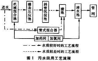

经二级处理后的出水作为污水回用工程的进水。在正常情况下,其BOD5和SS均在30 mg/L以下,此时投加PAC(聚合氯化铝)和一定数量的PAM(聚丙烯酰铵),然后用纤维球或石英砂为滤料进行微絮凝过滤,最后经二氧化氯消毒脱色。通常情况下,青岛市海泊河污水处理厂二级处理后的水质达标,此时工艺流程不经过机械混合池、栅条反应池和斜管沉淀池,直接通过管式静态混合器进入滤池。若二级处理后的出水BOD5或SS>30 mg/L,工艺流程需经过机械混合池、栅条反应池、斜管沉淀池后进入滤池。不论哪一种工艺流程,经滤池后的水都将进入清水池,然后经送水泵提升,送入厂外管网至用户。污水回用工艺流程见图1。

  ①进水泵池?
  进水泵池使用3台潜水泵(2用1备),其平面尺寸为7.2 m×3.6 m。?
  ②机械混合池?
  为使投加的絮凝剂及助凝剂能同水均匀混合,本工程用机械混合方式。机械混合池2座,单池容积为34.3m3,混合时间2 min左右。?
  ③栅条反应池?
  栅条反应池是一种高效节能快速反应池,结构简单,占地少。本工程共2座栅条反应池,每池24格,每格平面尺寸为1.5 m×1.5 m,每个反应池的底部设有排泥管。?
  ④沉淀池?
  本工程设辐流式沉淀池1座,直径为32 m,沉淀时间2 h,沉淀池的上部设有出水槽,中部设有斜管,下部设有吸泥装置。?
  ⑤滤池?
  本工程的滤池为2组6池,每3个滤池为1组,每组可独立运行。滤池的单池过滤面积为52.08 m2,滤速为5.87 m/h。滤池采用气、水反冲四阀滤池,冲洗时间为3~5 min。?
  ⑥清水池?
  为检修方便,运行灵活,考虑到用户用水的不均匀性,在用地紧张的情况下,尽可能地增加清水池 的调节能力。清水池设计为2座,单池容量为2 500 m3,调节能力为日处理水量的12.5%。?
  ⑦加药间、加氯间?
  为节省占地和管理上的方便,加药间和加氯间建在一起。?
  加药设备的设置根据两种不同工艺的运转方式考虑,当进水水质较差时,采用絮凝、沉淀、过滤工艺,此情况下投放絮凝剂PAC和助凝剂PAM。当水质较好时采用过滤工艺,只投加絮凝剂PAC。
  本工程选用微絮凝二氧化氯进行消毒脱色除藻,滤前加二氧化氯的浓度为2.2 mg/L,滤后为4.8 mg/L。
