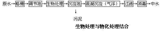

  我国建筑中水处理工艺分为以下几种:当以优质杂排水和杂排水为中水水源时因中水浓度较低,处理目的主要是去除原水中的悬浮物和少量有机物,降低水的浊度和色化学处理为主度,可采用以物理工艺流程或采用生物处理和物化处理相结合的处理工艺。如下图:

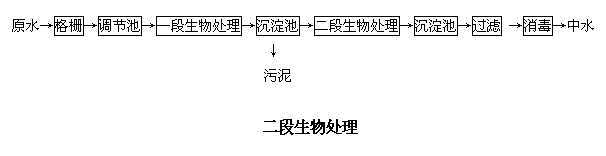

  当利用生活排水为中水水源时,因中水原水中有机物和悬浮物浓度都很高,中水处理的目的是同时去除水中的有机物和悬浮物,可采用二段生物处理,或生物处理与物化处理相结合的处理工艺。如下图:

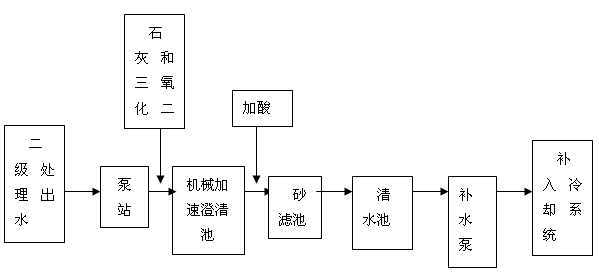

  当利用污水处理厂二级生物处理出水作为中水水源时,处理目的主要是去除水中残留的悬浮物,降低水的浊度和色度,应选用物理化学处理(或三级处理),工艺流程如下图:
  污水厂二级出水为中水水源的水处理流程

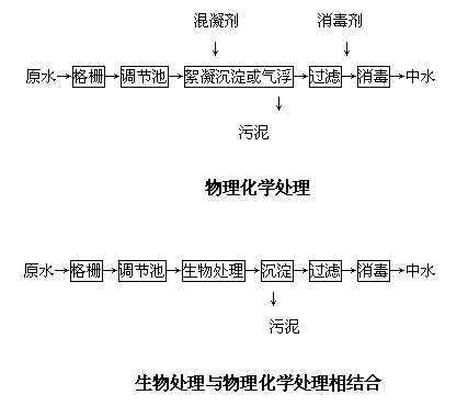

  除了以上方法以外,根据国内外水处理技术的发展状况,还有一些典型的中水处理工艺流程。下表所列即为国内常用的典型工艺流程。表中第1、4和7是以物理化学处理为主的处理流程,处理方法主要有混凝沉淀或气浮、化学氧化法二氧化氯、臭氧、次氯酸钠、氯、碘化钾)、活性炭吸附法。具有流程简单、占地少、设备密闭性好、无臭味、易管理的特点。第2、3、5和6是以生化处理为主的处理流程。以优质杂排水和杂排水为中水水源时,采用生化处理的目的是去除水中的洗涤剂。过去常采用生物转盘法,因室内臭味问题一直未能解决,所以成功实例不多,目前,多采用接触生物膜法。以生活排水为中水水源,采用二级生化处理时,多采用A/O法和A2/O。第8为物化与生化处理相结合的处理流程。其中,第7和8流程中含有滤膜装置,具有装置小型简单、可以间断运行和无污泥的特点。

  目前,国内城市污水经二级处理后再生回用于工业循环冷却系统的并不多。华能北京热电厂设计容量为654/770MW,其工业用水和循环冷却系统补充水源为高碑店污水处理厂的二级处理出水,具体再生流程见图1。经深度处理后的回用水质为BOD<5mg/l、SIO2<18.4mg/l、CL-<180mg/l、SS<10mg/l、碱度<300mg/l,已达到循环冷却水的水质标准。
   图1
  此外,河北邯郸热电厂、山西侯马热电厂利用石灰深度处理城市二级出水,也成功地回用到冷却系统。
