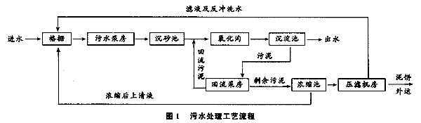

  污水处理工艺流程见方框流程图1。

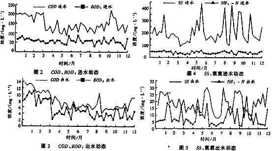

该污水处理场的污水来源于小区居民生活废水,因此水质单一,处理流程简单,构筑物、设备较少,运行管理方便。根据1999年污水场水质检测报表绘出COD、BOD进出水动态图和SS、氨氮进出水动态图(见图2-5)可以看出,COD和SS进水波动较大,但出水波动较小,说明整个流程中物理处理部分稳定;BOD、氨氮进水稳定,出水有一定波动,说明生化处理受外界条件的影响稳定性差引起、从进出水水质及平均去除率来看,整个处理工艺运行稳定可靠,处理效果较好。不仅COD、BOD和SS的值可以达到二级排放标准,而且有一定的脱氮效果(见表1)。与《生活杂用水标准》的主要污染物指标相比,仅SS超标较多,所以该水再生回用主要的任务是去除SS。

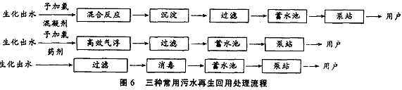

  污水再生回用处理的常用工艺有以下三种[1]:
  ①混合+沉淀+过滤
  ②气浮+过滤
  ③直接过滤
  三种流程框图见图6。

  采用第一种流程需要增建混合反应池、沉淀池。沉淀池占地面积较大,初期投资多,受实际情况限制,难以实现。采用第二种流程需要增加气浮装置。常规气浮法存在溶气罐体积大、效率低、操作不稳定、溶气压力高、能耗大等问题;高效气浮法设备复杂,运行管理要求严格,一般工人难以操作。第三种流程较短,投资少,但直接过滤由于处理后污水含悬浮物多,滤层表面由于大量截泥以至堵塞,出现表层结壳现象,造成水头损失增加,工作周期短的弊病。实际工程中发现即使采用双层滤料也难以解决这种问题。
  根据对以上常用流程的分析及实际情况提出如下改进工艺,见图7:
  生化出水在管道内予加氯、混凝剂后,进入应池反应,经提升进人纤维球过滤器。纤维球过滤器调试好后,自动运行无须人工管理。纤维球过滤器滤速高,不堵塞,正常出水悬浮物含量小于5mg/L[2],但其初期滤液悬浮物含量高,对氨氮的去除效果略低,为保证出水水质加双层滤料无间过滤罐把关,这样即可以保证出水达标,又避免了滤层结壳问题,运行管理简便,初期投资低。
