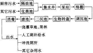

2.3 回用水处理工艺的选择
  由于南郊宾馆对环境质量要求较高,要求新建的净化站不产生噪音、不散发臭味,以确保周围环境卫生良好;同时考虑到污水处理站建成后运行管理简便、运行费用低等因素,因此采用了噪音低、易管理的以生物转盘为主体的生化处理方法,其工艺流程见图1。
图1 工艺流程图
该工艺流程中生物转盘的工作特点是:
  (1) 维护管理简便、动力消耗小、运行费用低。
  (2) 转盘运行时卫生条件好,产生的噪音低。
  (3) 运行灵活,可通过调节转盘转速控制污水与生物膜的接触时间和曝气强度。
  (4) 能承受水质、水量的冲击负荷,工作稳定。
  (5) 生物膜的培养与驯化快,成熟时间短,一周即可完成。
  (6) 污泥量少,含水率低P=95%~96%,沉淀性能好,易于分离脱水。
  (7) 易受水温、气温影响,温度低时处理效果亦低,因此北方宜建在室内。

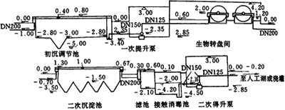

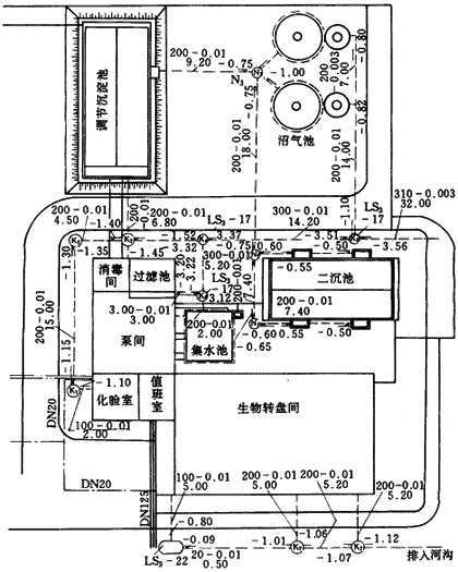

2.4 净化站平面布置与工艺流程(见图2、图3)
图2 净化站平面布置图
图3 污水回用工程工艺流程图
3 单体构筑物简介
3.1 污水提升泵站
  主要是将宾馆原下水道的污水收集,集中送往宾馆东部净化站的调节沉淀池。因扩建或新建客房的污水可不经该泵站直接排入净化站,故该泵站设计规模1 000m3/d,按最大小时平均秒流量进行设计。
  (1) 圆形集水池直径2.8m,有效水深2.0m。集水池前设置拦污格栅,栅条间距20mm。考虑到环境因素。集水池地上部分修建高2.0m的简易建筑。
  (2) 矩形半地下式泵房,平面尺寸4.5m×5.6m设置3台2(1)/(2)PW污水泵(2备1用),额定流量43m3/h~108m3/h,额定扬程34m~24m,配套电机J0-52-2,功率13.0kW。
3.2 调节沉淀池
  为了均衡宾馆污水排放量和水质的不均匀性及截留沉淀大颗粒的悬浮固体,然后经泵提升,连续、均匀地向生物转盘供水。
  (1) 矩形钢筋混凝土池,分两格,每格平面尺寸3m×15m,有效水深3.4m,调沉时间约6h。
  污水在池内缺氧产生酸性发酵,能降解部分COD,转化为可生物降解的BOD5。
  (2) 为保持冬季水温与周围环境协调,建成半地下式,地上部分0.8m,堆土0.6m草皮护坡。
  (3) 调沉池出水由泵送往生物转盘,设计流量1 500m3/d,设置2台2(1)/(2)PW污水泵(1备1用),额定流量36m3/h~72m3/h,额定扬程11.6m~8.5m,电机功率4.0kW。
  (4) 由于池内水位波动很大,难以采用静水压头排泥,故设置污泥泵抽升至排泥井,然后重力流排往沼气池。
3.3 生物转盘间
  设计流量1 500m3/d。转盘间宜有一定空间,通风良好,装置了3组直径为3m的转盘,每组处理污水量500m3/d。先安装2组,其中一组为三级转盘,另一组为四级转盘,2组转盘并联运行的处理污水量为1 000m3/d。为提高二沉池和滤池的出水水质,在转盘出水口处投加混凝剂PAC5mg/L~10mg/L。
  转盘是由盘体、氧化槽、转轴和传动装置组成,每组转盘的进水管上各装一DN80转子流量计。
  (1) 盘体从厂家定做,为使盘体表面具有较大的表面积、通风良好、不堵塞和使用寿命长,采用厚度为0.8mm的聚乙烯板压制成具有一定间距的波纹板(一、二级间距为25mm,三、四级为20mm)粘合成蜂窝状块体,若干个块体由角钢组装成一个盘体。
  (2) 氧化槽为矩形钢筋混凝土池,以能装下盘体并能正常运行的构造尺寸设计。盘体边缘距池壁300mm,为减小转轴长度,每级池间的输水渠采用涂有防腐层的钢板制成。
  (3) 转轴要抗弯和抗扭力,采用直径247mm,壁厚16mm的无缝钢管,轴底高出第一组氧化槽设计水面50mm。
  (4) 传动装置由电机和减速机组成,分高、中、低速三档,转盘边缘线速度分别为22、16、12m/min。
3.4 二次沉淀池
  (1) 采用二组多斗平流式沉淀池,以截留生物转盘脱落的生物膜,平面尺寸3.0m×12m,有效水深2.2m,沉淀时间2.5h。
  (2) 为减小出水堰出水负荷以保出水水质,设置两条集水渠双侧齿形三角堰汇水。
  (3) 静水压头排泥,排泥水头为1.2m,污泥重力流排往沼气池进行常温消化。
3.5 滤池
  为了进一步降低二沉池出水的BOD5、COD与SS,提高出水水质且有利于回用水的消毒。
  (1) 设置二组矩形钢筋混凝土结构的普通快滤池,滤速5m/h~6m/h,滤池平面尺寸2.0m×2.8m,高3.5m。
  (2) 石英砂滤料d0=0.6mm~1.2mm,厚0.7m;砾石承托层d0=1.2mm~32mm,厚0.7m。
  (3) 反冲洗强度15L/(s.m2),反冲洗时间6min~7min,设置1台8BA-25型滤池反冲洗水泵,额定流量216m3/h~324m3/h,额定扬程14.5m~11.0m,电机功率17kW。
3.6 集水池
  矩形地下式钢筋混凝土池,平面尺寸5.4m×5.0m,有效水深2.2m,内设回流隔墙孔口出流,贮存过滤后的回用水,同时兼做液氯消毒的接触池,接触时间为45min。
3.7 加氯间
  设置2台加氯机,投氯量为5mg/L~10mg/L。
3.8 中心泵站
  (1) 平面尺寸8.1m×8.6m,装置有三组不同型号、功能的泵组和滤池管路系统。
  (2) 三组泵的型号、功用及数量:
  ① 2台2(1)/(2)PW型污水泵,前已述及。
  ② 1台8BA-25型滤池反冲洗泵,前已述及。
  ③ 2台3BA-13型泵(1备1用),为减小建筑面积共用一个基础,额定流量32.4m3/h~52.2m3/h,扬程21m~15m,电机功率4kW,用于往人工湖送水或浇灌绿地、果园。
3.9 沼气池
  由于宾馆区域内的环境质量要求较高,为避免散发臭气味,同时兼做污泥浓缩和污泥消化而设置,调沉池的沉泥、二沉池的污泥及滤池反冲洗水的泥垢均以重力流排放至沼气池。沼气池实质上是一常温消化池,构造简单,修建费用低,维护简便,产生的沼气可供处理站利用,又可省掉浓缩池的修建,一举多得。
  济南市年平均温度14℃,按常温消化150d设计沼气池容积。污泥消化过程中能杀死寄生虫卵、病原菌,改善了污泥的卫生条件,提高了污泥的脱水性和肥份。消化后的污泥是一优质肥料,可用于宾馆的800 亩园林施肥。
  (1) 沼气池为两个直径为5.0m的地下式圆形混凝土结构的密封池,有效深度3.5m,进、出泥管均为200mm。
  (2) 每个沼气池均具有一个直径为2.0m的水压室,以调节沼气池内部压力和排除池内分离出来的污泥水。
  (3) 沼气池圆顶高出地面0.2m~0.3m,上面可培土种植草坡以求保温和美化环境。
