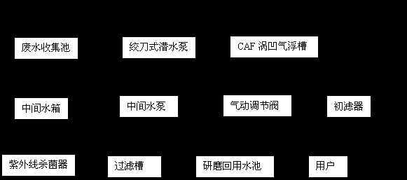

  2.2 工艺流程 PAC PAM

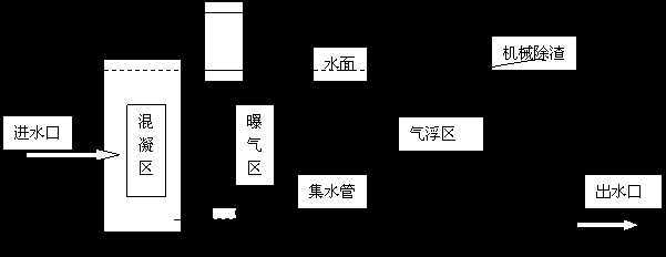

  废水经过绞刀式潜水泵切割去除小型杂物后,加入PAC、PAM,由泵提升进入涡凹气浮槽的混合反应区,混凝反应形成细小矾花,矾花进一步成长为絮团,经混凝反应后的废水进入涡凹气浮槽的气浮区,在密集气泡的浮升作用下,絮团和水固液相分离汇集在水面,形成浮渣,随着水流向前运动,被刮渣机刮入排污管,由排污管去除,废水中的大颗粒物质(如泥沙等)则沉淀于槽底由螺旋输送机送往排泥管排出。气浮区清水再经过滤、杀菌后进入研磨回用水池,代替自来水作为研磨回用水和碎玻璃冷却水的补充用水,还可作为工艺软化水的补充水源。
  混凝-涡凹气浮一体槽结构
