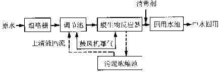

1.3 工艺流程(见图1)
图1 工艺流程
  大连香格里拉大饭店原有的中水回用系统是以接触氧化池、沉淀池和砂滤罐为主体,共占地?280 m2,改造后以MBR 为核心的中水回用系统仅占地48 m2,是原占地面积的17%,为酒店节省了宝贵的空间。而且现有的中水回用系统将生物降解、沉淀、过滤集中为一体,减少了设备需求,可使运行成本降低,故障点减少。
  酒店回用水量会由于季节及客流量的变化有很大不同,而MBR系统可通过自吸泵间歇出水时间的调整以及鼓风机间歇曝气来进行调节并节省运行成本,具有高度的灵活性。
