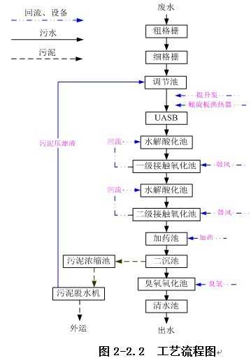

通过粗格栅过滤掉废水当中粒径较大的树皮、纤维、木屑等,细格栅进一步过滤去除污水当中的纤维颗粒,经调节池通过提升泵换热器进入升流式厌氧污泥床反应器(UASB)进行厌氧处理,使进水COD从3000mg/L的降至1000mg/L左右,再经过AOAO(Bardenpho工艺)法,即水解接触氧化再水解接触氧化,使COD降到100以下,BOD降到80以下,氨氮降到20以下。再通过加药使废水中的一些小分子有机物絮凝沉淀,进入二沉池进行沉淀,沉淀污泥全部排出。最后污水经过臭氧氧化处理,使色度降低,使废水达到标准。进入清水池出水。
工艺流程如图2-2.2。
