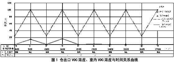

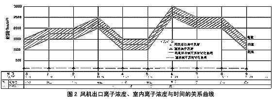

  脱臭中试场地选择在天津市某污水处理厂污泥处置实验室内,臭源是脱水污泥处置过程中产生的臭气。
  (2)试验条件:
  ①污泥中试实验室
  总容积:30m3 (3×4×2.5m3) ;
  污泥发酵仓直径φ600mm,长3m;
  臭气测试点与发酵仓的水平距离为1m;
  高能离子净化系统主机及通风系统置于室内。
  ②臭气源
  260kg脱水污泥投入到回转式污泥发酵仓中;
  为了加强臭气强度,污泥采用了太阳能加热。
  ③高能离子净化系统
  离子机规格型号:2—E—S气流:0.42m3/s
  空气处理量:1500m3/h 功率:22w
  为离子发射系统配套的通风系统;
  ④ 测试项目
  负离子浓度;VOC(有机污染)气体总量;
  H2S、O2、CO、CH4浓度。
  ⑤ 试验数据分析及评价
  9小时连续运行,臭源VOC浓度周期性变化从25~100ppm,室内则从15~16.7ppm逐渐衰减到0~1ppm;室内测点离子浓度始终保持在160~170Ions/cm3;H2S气体浓度也保持为0。
  试验结果变化曲线见图1及2。
  ⑥ 试验结果评价
  A试验所采用的VOC测定仪,离子检测计和有毒有害气体测定仪都是先进的便携式仪器,灵敏度很高,能保证数据的可靠性;
  B试运行是污泥发酵仓及太阳能加热后的污泥臭气,臭气强度高,通过BENTAX离子空气净化系统净化,仅1小时后,VOC浓度降低至零,离子浓度升高,H2S气体由4.0ppm减小到0,人员嗅觉感觉臭味明显下降。负载试验是在脱水污泥处置臭源条件下进行的,臭源VOC浓度从25~100ppm,室内测点则从15~16.7ppm逐渐衰减到0~1ppm;离子浓度始终保持在160~170 Ions/cm3;H2S气体浓度也保持为0。
  技术结论意见为:通过利用高能离子除臭,在上述试验条件下,除臭效果技术上是可行的。
