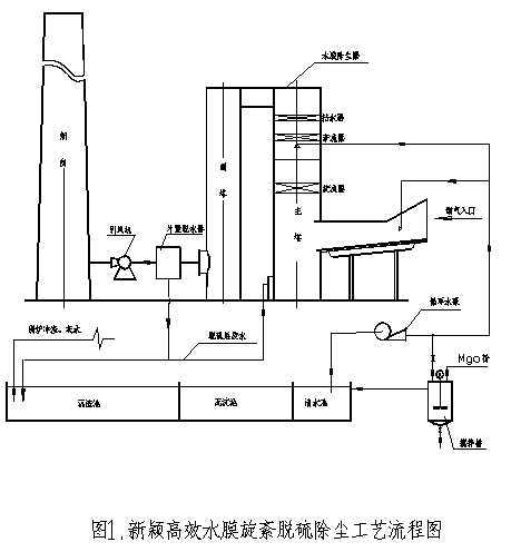

3.1 工艺流程
锅炉烟气,首先经原文丘里管,在管内和雾化状的脱硫液混合并接触,烟气中的SO2被初步吸收,烟尘被浸湿,并相互碰撞形成颗粒状,随液流流向主塔下部,烟气和雾状脱硫液由切向进入主塔下部,并沿着塔壁旋转向上,烟气中的尘粒在离心力作用下甩向塔壁,随液流沿塔壁流向主塔下部,并同时发生脱硫反应,烟气中的SO2,烟尘得到初步净化。初步净化后的烟气上升到由旋流器构成的旋流层,烟气被二次净化。二次净化后的烟气继续上升到由紊流器构成的紊流层,烟气被再次净化。经多次净化后的烟气,经主塔上部的挡水器,副塔及外置脱水器脱水后,由引风机经烟囱达标排放。脱硫除尘后的废水(PH 5—6),由主塔下部排水口排出,与锅炉冲渣水一起依次排入沉渣池,沉淀池,清水池(即PH调节池),清水池的水用脱硫液调至PH 8—9,循环使用不外排,沉渣池中的渣,外运制砖,整个工艺过程不产生二次污染。
本工艺设有脱硫剂乳化液制备系统。北京邮电大学烟气脱硫剂为轻烧氧化镁,采用锅炉冲渣水配制氧化镁乳化液,这是以废治废措施,节约水资源。也可以采用生化外排废水为脱硫液,这也是以废治废措施,不仅节约水资源而且节省脱硫剂费用,北京燕京碑酒股份有限公司就是如此,不仅脱硫除尘效率高,而且运行费用非常低。
本系统安装了SLEP—2000工程在线监测仪,主要监测项目有:SO2,烟尘,烟气量,烟气温度,烟气流速及氧气含量等参数。
为了防止系统堵塞,挡水器及外置脱水器均设有反冲洗装置。
本工艺操作简单,通过液气比、脱硫剂量等关键参数的控制,可以有效地控制外排烟气中SO2, 烟尘的排放浓度。对于含硫量低于0.5%的燃煤,脱硫剂氧化镁的加入量为理论计算量的1/2时,外排SO2浓度可控制在<30mg/m3,当液气比为0.8时,外排烟尘浓度可控制在<30mg/m3。
