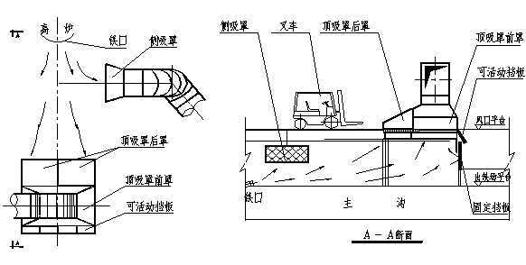

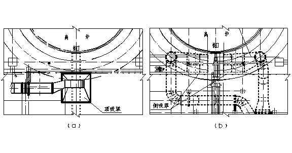

(2)合理设置排烟罩
  充分考虑铁口烟尘等特点,在宽长的风口平台外沿布置铁口顶吸罩。设计上可将顶吸罩分割为二部分:前罩和后罩。前罩固定在风口平台上;后罩又分为可活动的两部分,平放在风口平台上,可在检修时分别由叉车移走。同时在开口机、泥刨机的对侧设一个侧吸罩,一方面对铁口产生的烟气起到封挡作用,另一方面配合顶吸罩抽排烟尘。顶吸罩、侧吸罩的内表面均喷涂耐火材料,以防止罩体高温烘烤变形。示意图如图3所示:
图3 “铁口强力抽风”抽风罩示意图
  “铁口强力抽风”烟尘捕集措施是目前国内外高炉铁口除尘的一种新理念,就国内外已经投产的效果来看,是非常令人满意的,基本做到将烟尘在炉前出铁口区域捕集,开、堵铁口时没有明显的烟尘冲出,出铁场内无烟雾弥漫现象,操作岗位粉尘浓度低于国家标准。采用该种烟尘捕集措施后,不另考虑设二次除尘措施,大大节省了一次性投资,值得在国内外高炉除尘中推广应用。
