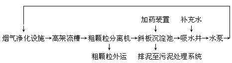

   1.3 烟气净化污水处理系统工艺流程

   高架流槽采用钢制圆底矩形流槽,B=800mm,i=0.015,v=2.20m/s,h/B=0.26。
   粗颗粒分离机采用2台,型号为CFJ-600,单台最大处理水量Q=1332m3/h,转速1.8~8.5r/min,功率N=11kW。
   斜板沉淀池采用8格,型号为HB-250,单台沉淀面积为35m2,设计表面负荷q=3m3/m2·h,设计出水悬浮物≤100mg/l。斜板沉淀池螺旋输泥机直径Φ600mm,转速n=5.2r/min,电机功率N=5.5kW。排泥采用气力提升,排泥能力0.8m3/min(含水率60~70%),压缩空气耗量8m3/min,压缩空气压力0.6MPa。
   水泵采用3台,型号为10SAP-6A,单台流量Q=400m3/h,扬程H=86m。配JS126-4型电机,功率N=225kW。
   加药装置采用4套,分别为FYZ-2/10/2/50-1型粉体(PAM)加药装置1套,JYW-3B型液体(阳离子)加药装置1套,JYW-3A型固体(Na2CO3)加药装置1套,JYW-2H型液体加药装置1套,均配有溶解槽或配制槽、储液槽、主要附件、计量泵或药剂投加泵。

   3.1 设置粗颗粒分离机的必要性

   粗颗粒分离机运用先是在某工程中从国外引进,主要去除污水中悬浮物粒径≥60μm的颗粒,表中这部分颗粒占15%以上,运行实测数据也证实了这一点。
  当然,在有的转炉烟气净化污水处理工程中没有使用粗颗粒分离机,如合肥钢铁公司转炉工程其实测出水悬浮物为50~72mg/l,处理效果也很好。但不去除粒径≥60μm的这部分颗粒,将对后续沉淀设施增加了处理负荷,也增加了污泥脱水处理量,影响了沉淀设施出水水质和增大了污泥处理系统的运行费用。
