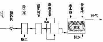

  生物处理技术的基本工艺流程以生物过滤为例,如图1所示,废气经过一定的除尘、温度和湿度调节,进入生物处理单元,经过微生物的处理,气体可以达标排放。
   图1 有机废气的生物处理工艺流程图

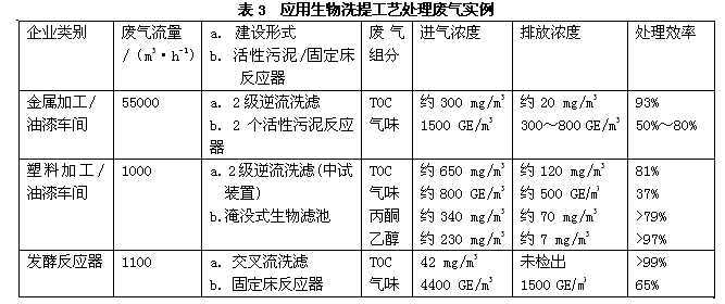

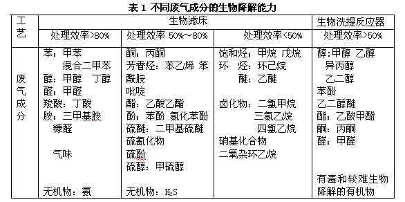

  废气生物处理的主要适用范围是:去除异味气体和含VOC废气浓度较低的废气,废气中TOC(总有机碳)<1000 mg/m3;气体流量 ≤50000 m3/h,气流均匀且连续;废气的温度一般 ≤40 ℃,生物滤床工艺同时要求进气湿度>95%;废气组分易溶于水,易生物降解。对废气中各种组分的降解情况如表1所示,可作为工艺设计的选择依据。

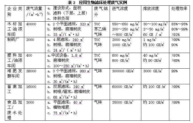

  工程设计中,需要同时考虑废气中气体组分的种类、浓度,反应器中有效接触时间。反应器的尺寸由面积负荷:m3气体/(m2过滤面积·h);接触时间:s;体积负荷:gTOC/ (m3过滤体积·h);或:气味单位GE/(m3过滤体积·h);或:m3气体/(m3过滤体积·h)等参数确定。
  实际工程中,反应器尺寸可参考同类生产企业的经验值估算,并应进行中试实验,以优化设备尺寸,降低投资。表2、表3分别给出不同种类企业应用生物滤床和生物洗提工艺的情况。从两种工艺的应用可以看出,生物滤床工艺对气味和易溶性有机气体去除效率较高,而生物洗提能够用于生物降解性较差的VOC废气处理。
