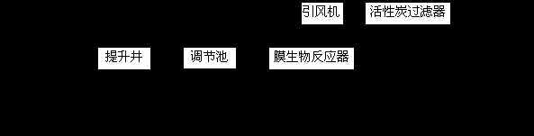

  生物脱臭和活性炭物理吸附法目前在污水处理恶臭处理方面应用较多。针对居民小区污水处理恶臭形成的特点,选择适宜的臭气处理方法实现较少的投入或的较高的除臭效益非常重要。生物除臭需要设置填料塔,处理效果好但工艺相对复杂,而且对管理水平要求较高。利用活性炭或活性炭纤维的高比表面积,对空气中的有害物质进行吸附来实现恶臭的去除,对于居住区污水处理是适当的。研究表明,活性炭对大多数恶臭物质均有较强的吸附性,特别适用于大风量、低浓度恶臭气体的治理。填充活性炭的固定吸附装置以其所具有的结构简单、性能稳定、维修管理容易、投资经济的特点,被建设单位和工程技术人员广泛接受。我们在工程设计中采用这种方法取得良好的效果,完全达到现行《恶臭污染物排放标准》(GB14554-93)。图1是我们为天津万科东丽湖居住区中水工程设计时采用的工艺流程,其中恶臭处理部分预算投资为9600元人民币。

  选择适宜的污水处理工艺,采用反应器封闭负压运行,管道收集,活性炭过滤方式处理居民小区污水处理产生的恶臭能够以较小的投资实现工程需要。
