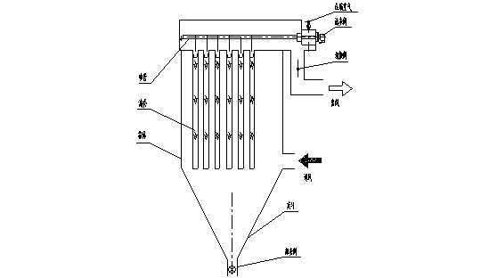

LMC袋收尘器由箱体、灰斗、滤袋、袋笼、文丘里管,脉冲清灰系统及进出风管、切换阀等组成。它的工作原理如图一所示。含尘气体进入进风管后折下灰斗上升至滤袋过滤。粗颗粒靠惯性落入灰斗底部,细粉尘被阻留在滤袋外表面。过滤后的气体通过各滤袋汇集到净气室,经出风管、风机排入大气。随着过滤过程不断进行,滤袋外表层积尘逐渐增多、增厚,这时需要对滤袋进行清灰。PC机控制仪发出信号,对每单元逐个清灰(每单元滤袋分数组,每组12条)压缩空气经脉冲阀,喷管、文丘里进入滤袋,使滤袋膨胀,震动,达到清灰目的。
(图一)
LMC袋收尘器的脉冲喷吹属于强力清灰。当脉冲气流喷射时,瞬间高压空气由于文丘里管诱导作用而抽吸周围高于本身五倍的二次气流冲入滤袋。所产生的压力对滤袋作用时加载速度极快,由袋口向底端讯速传递,引起袋壁及粉尘层的拉伸、压缩、剪切、使粉尘层破裂、脱落、清灰效果明显。

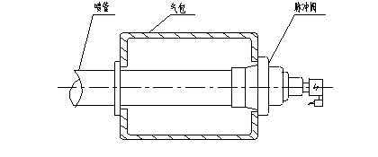

脉冲阀选用淹没式,喷吹阻力低,适合低压喷吹。气包采用方形气包,脉冲阀直接安装在气包上,如图二所示。

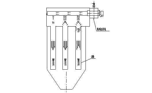

脉冲清灰系统我们选择三种方式试验,根据试验,确定最佳脉冲清灰方式。如图三所示。
(图三)
三种方式性能优、缺点比较:
NO1方式:
a. 第一个孔与最后一个孔压缩空气气流量不均,第一孔喷吹气流量最少,主要是其产生引流而造成。
b. 由于气流的横向运动所产生的分力使得喷吹方向跑偏。
c. 部分扩引气流打在花板上,浪费清灰功效。
d. 滤袋上端产生负压,具有引流,使得滤袋上清灰不净。滤袋浪费400㎜,从而导致整体过滤面积减少,气布比提高。
e. 箱体内各滤袋清灰程度不均。
NO2方式:
a. 具有二次引流扩大清灰气量,但在滤袋内所产生清灰度是中间大旁边小(见图中NO2压力分布图)
b. 有时可能在滤袋上端产生引流可导致负压,使得滤袋上部清灰不净。
c.滤袋浪费400㎜,从而导致整体过滤面积减少,气布比提高。
d. 滤袋上端产生负压,平均寿命减短。
结论:清灰效率有所提高,由于气布比提高,但仍存在压差阻力大的缺点,且滤袋寿命减短。
NO3方式:
a. 具有二次引流,可以解决以上两种方式产生的缺点。
b. 最大限度地利用了气流形成中各段引流。
c.滤袋内压力分配最佳,故清灰效果最好。
d. 用20%的压缩空气导入了花板上80%的干净气体,增加了清灰强度。
e. 在同等的清灰效果下,阀门减小,气包减小。
结论:清灰最佳,压差阻力最小,性能价格比最优,由于清灰均匀, 滤袋寿命相对提高。
通过上述三种方案性能比较,选择第三种脉冲清灰方式。

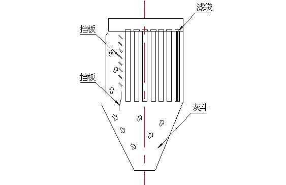

LMC袋收尘器在使用过程中发现部份滤袋破损总是出现在一个固定的方位。分折其原因是由于含尘气体进入袋室内气流分布不均(产生偏流现象)这些部位长期受集中气流的冲刷致使滤袋破损。另一危害是用于立窑或冷却机收尘时,含尘气体中带有火星颗粒把这些部位烧成小孔漏灰或严重的引起烧袋。
图 四
经过反复试验,分析对比,我们在灰斗内增设气流导向板及在上箱体进风处设置均流板,能够挡住火星及粗颗粒冲刷,气流均匀分布,延长了滤袋的使用寿命。
