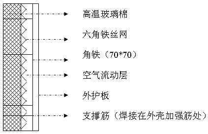

2. 保温层应防水、防火、保温后整体平面平整美观(保温后平面不外漏加强筋,加强筋与外护板平齐,外层设置空气流动层的保温结构)。如图示:
3.尤其在加强筋处采取可靠措施保证不超温。

7.保温层厚度为100MM,各加强筋上为50MM,保温材料选用高温玻璃棉(TYPE1000,δ=50),在厚度方向上分二层铺设,层间应错缝,错缝距离不小于板长或板宽的三分之一,拼逢应严密平整,高温玻璃棉的外层均应铺设镀锌六角铁丝网,再用自锁垫片压住。灰斗下部小灰斗处铺设钢板网,再用自锁垫片压住。

9.外壳保护板与连接角钢相连时用5*13-11抽芯铝铆钉,保护板与保护板相连时用5*11-11抽芯铝铆钉。
10.支撑角钢上、下方向间距约1000MM,左右方向间距约500MM。
