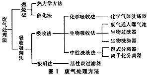

  废气处理的方法可以分成吸收吸附法和燃烧法两种,吸附法的主要代表是活性炭滤池。废气处理的方法可以归纳如图1。
在这些方法中最为经济有效的是生物吸收法,其原理是气味物质被液相吸收并被微生物氧化,所以该法要求被去除的臭味物质有好的水溶性并可被生物氧化。污水处理厂的生物吸收除臭法主要有废气直接通入曝气池法、生物过滤法和生物洗涤法,其中常用的是前两种。
  废气直接通入曝气池法是将从格栅间、沉砂池、浓缩池、污泥脱水机房收集到的废气直接通入曝气池中,有机气味物质在曝气池中被活性污泥吸收,随后被分解。其主要优点是方法简单,费用低,但除臭效果较差,存在过曝气的可能,曝气池中污水生化处理过程将受到一定的影响,使得曝气池成为严重的气味扩散源,因此其应用有较大的局限性。?

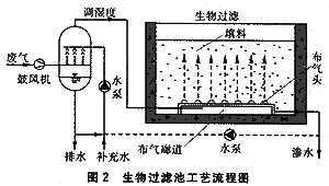

  3.1.1 工作原理
  生物过滤是使收集到的废气在适宜的条件下通过长满微生物的固体载体(填料),气味物质先被填料吸收,然后被填料上的微生物氧化分解,完成废气的除臭过程。
  固体载体上生长的微生物承担了物质转换的任务,因为微生物生长需要足够的有机养分,所以固体载体必须具有高的有机成分。要使微生物保持高的活性,还必须为之创造一个良好的生存条件,比如:适宜的湿度、pH值、氧气含量、温度和营养成分等。?
环境条件变化会影响微生物的生长繁殖,因此在试运行时或改变工况时要考虑生物过滤池会有一个适应期。
生物过滤池工艺流程见图2。?

  3.1.4 工艺条件控制
  整个处理工艺包括收集和处理。为了避免气味源气味扩散,扩散源要求封闭,并使它处于负压状态。吸气量的大小可根据室内是否进人,按2~8 次/h换气量计算;不进人或一般不进人的地方,空气交换量应为2~3次/h;对于有人进入、但工作时间不长的空间,空气的交换量为2~3.5次/h;有人长时间工作的空间,空气的交换量为4~8 次/h。?
  在寒冷地区空气的交换量比较大时,要考虑防止冬天室内结冰问题。?
  从气味源收集到的气体被送到生物过滤池处理,进过滤池的空气要求潮湿,相对湿度必须为80%~95%,否则填料会干化,微生物将失活。为了防止过滤池被堵塞,必须在空气进入以前除去其中的小颗粒,所以空气进入以前要进行水洗以提高湿度,并去除灰尘和分离油分。运行中要调节喷水量,维持洗涤器中气体达到所要求的湿度,用于喷淋的水可以是自来水、厂区工业用水或者过滤池本身的渗水。
