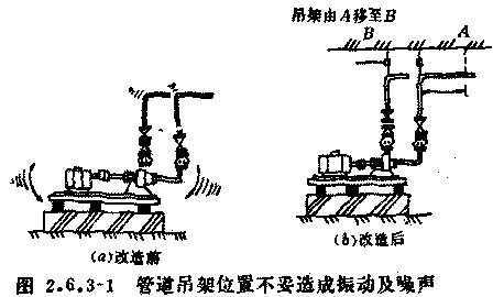

1、防振基础偏斜水泵产生噪声
  现象:吸入口径为65mm的水泵,钢架基础下设橡胶减振器,如图2.6.3-1(a),投入运行一个月后,水泵的噪声,振动开始产生。一端橡胶压下比另一端多2mm。水泵的电机联轴器偏移,振动加剧,直至挠坏。
  原因:水泵的进出水立管的吊架位置不妥,使管道及阀门的重量压在水泵上,故泵一侧的重量大于电机一侧,将橡胶减振器压扁,使水泵的轴偏移。振动噪声随之而来,以致不能正常运转。
  对策:将管道的支吊架移至立管拐弯处,并将钢架上增加重量,以求稳定。如图2.6.3-1(b)。
