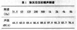

  成都热电厂除灰空压机房安装有10台除灰空压机,由于空压机的转速较高(1 843 r/min) ,其噪声呈明显的中高频特性,由于各部分声音的叠加,总声级相当高。空压机运行时散发热量大,现有设备均已配置了隔声罩,但运行时隔声罩门多处于开启或半开启状态,隔声罩的作用难以充分发挥。在距设备1 m处测定,隔声罩门开启时单台除灰空压机运行噪声高达1 00dB(A),且呈宽频特性,其频谱特性见表1
