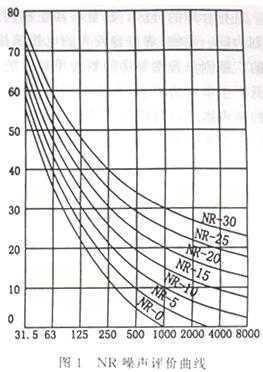

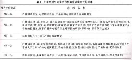

  噪声的评价曲线主要有NR曲线、NC曲线和PNC曲线。NR曲线是ISO在1959年曾经推荐过的室内噪声评价曲线,是评价噪声对会话的干扰、噪声的烦恼度以及听力保护的综合指标(图1),也是我国使用较多的评价曲线。经过国内长期的实践经验,广播电影电视部于1989年颁布了《广播电视中心技术用房容许噪声标准》GYJ42—89(表1)。
