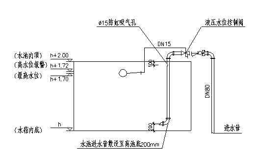

  住宅内的水箱有屋顶水箱和泵房内的蓄水池。现在水箱基本采用不锈钢拼装水箱,进水时的水流冲击声和浮球阀启闭时的撞击声是噪声源之一。
  设计时,采用一下措施可有效降低水箱和蓄水池产生的噪声。
  1) 水箱的设置
  屋顶水箱尽可能设置在电梯机房上,既能满足顶层住户对水压的要求,又能防止水箱产生的噪声影响顶层住户。
  如果屋顶水箱只能布置在住户屋面上,应避开起居室和卧室,并要求建筑专业设计在水箱间底设计夹层,另外,顶层用户的加压水泵也应选用于运转声小于40db的产品。
  2) 水箱进水管
  水箱进水管设计成淹没出流,可有效控制水箱进水时的噪声;水箱进水管上阀门选用液压水位控制阀,可控制浮球阀启闭时的撞击声。
  3) 在水箱进、出水管上装设可曲挠橡胶接头,可隔震,可补偿位移,还可减少管道震动对水箱壁的破坏。
