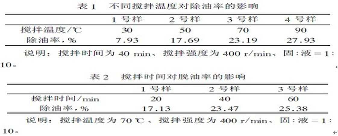

(一)调质机械分离技术发展了很多高效高分子凝絮剂,可以极大地改变污泥颗粒构成,损坏其中的胶体稳定性,提升污泥脱水功能,再进行机械脱水。脱水设备有板框型压滤机、真空过滤机、带式压滤机、卧式卸料螺旋离心机等。首先加入破乳剂进行搅拌,再进入到离心机中,将泥、水、油三相分离。其中泥水比、破乳剂选择、反应温度、搅拌强度是除油的关键。研究发现,存在时间很长的含油污泥,要用聚氧乙烯月桂基醚和十二烷基苯磺酸钠进行复配,制作破乳剂。破油效果最好的其他三个条件是:搅拌时间40分钟,搅拌温度70摄氏度,搅拌强度400转每分钟,泥水比1:10。用化学破乳加三相离心分离的办法,污泥中原油的回收率可以超过90%,达到减少排污总量、重复利用、降低成本的目标。
