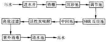

111 工艺过程
根据污水量、水质指标及对出水水质的要求,采用以下工艺流程:
其中:根据对实际出水的要求,可以适当对工艺的工序进行增减,以达到最优的性价比,如某污水处理站(1 000 m3 /d)由于将出水直接用作景观水,对出水水质要求较高,因此可选用全部工艺的工序;而某污水处理厂(5 000 m3 /d)处理出水只需满足排放标准,则可适当减少处理工序。
