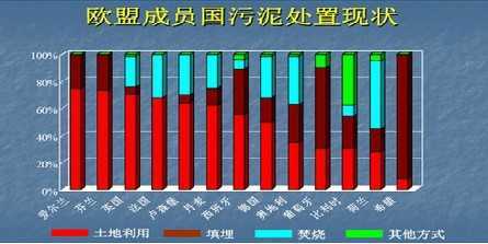

污泥的土地利用通常是指在耕地上投布污泥,以利用污泥中的有机物和营养物改善土壤质量为目的的处理方法。从生活污水处理一开始,污泥的土地利用就被认为是益处多且成本低的处理方法。目前这种方法的约束性在于公众对其潜在威胁的注意力日益提高。在欧盟和美国,尤其考虑到有毒有机物和无机物的存在,和污泥土地利用相关的指导方针和规则都十分严格。在欧洲,对于污泥投布耕地的法规十分严格,以至于此类污泥处理已经变得很难进行。对于这个问题目前仍存在着争论。
虽然污泥土地利用还存在着许多争论,但是污泥土地利用却是污泥处理处置不可否认的一大趋势,如左图为欧盟成员国污泥处理处置的现状,60%以上的欧盟成员国污泥处理处置方式中土里利用占到了50%以上,其中爱尔兰、芬兰达到近80%。美国在90年代以前,其污泥处理处置方式中土地利用仅占30%,而到2005年这个比例已经增长到66%,但污泥焚烧处置方式所占比例一直维持在20%左右。在刚刚结束的某国际污泥会议上,与会的欧洲、美国等40多国家的污泥专家达成了共同的认识,即土地利用将成为污泥处理处置的重要方向,而以土地利用为目的的堆肥和热干化技术也将成为污泥无害化处置的主要手段。
