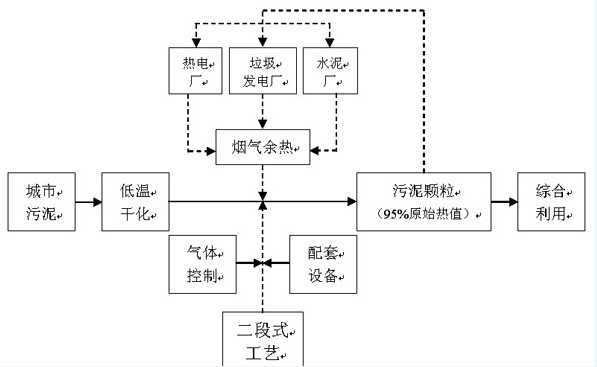

摘要: 污泥无害化处理是我国乃至全世界迫切需要解决的关键科技问题。本文针对我国污泥处理目前存在的问题与不足,以利用烟气余热污泥低温干化的发明技术为基点,将污泥无害化处理与节能减排两项环境目标结合在一起,提出了 ...
污泥无害化处理是我国乃至全世界迫切需要解决的关键科技问题。本文针对我国污泥处理目前存在的问题与不足,以利用烟气余热污泥低温干化的发明技术为基点,将污泥无害化处理与节能减排两项环境目标结合在一起,提出了以废治废、废弃物再利用的污泥无害化、减量化和资源化处理途径。为促进我国城市污泥处理事业健康发展,本版特刊发此文,以飨读者。
