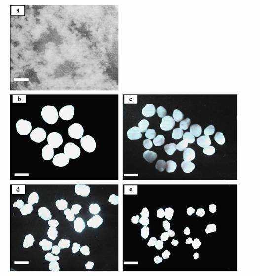

  3.1 不同培养基N/COD比率的好氧颗粒
  接种污泥平均絮状尺寸为90υm。运行20天后,4个反应器的好氧颗粒形成了。好氧颗粒尺寸逐渐稳定下来。40天后,R1、R2、R3和R4的平均直径分别为1.9mm、1.5mm、0.5mm、0.4mm。在稳定状态下反应器里的生物量浓度增加超过了10gSS/L。当培养基N/COD比率从5/100增加到30/100,VSS/SS比率从0.94降到0.79。微生物观察显示4个反应器中好氧颗粒结构紧密,与接种污泥对比其外部形状有明显的球形。

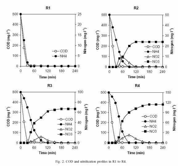

  3.2 好氧条件下COD和硝化反应关系
  图2显示反应器R1至R4运行一个4h循环时间时COD和硝化反应关系。数据跳跃的点是:⑴几乎所有流入COD在开始30分钟去除;⑵培养基N/COD比率为5/100时反应器R1没有亚硝酸盐和硝酸盐产生,可以观察到在各个培养基N/COD比率10/100、20/100和30/100时COD和硝化反应关系;⑶COD去除后在反应器R2至R4中完全硝化反应发生;⑷在循环时间前30分钟氨氮去除是微生物生长需求氮源替代了硝化反应,因为在这个阶段既没有亚硝酸盐产生也没有硝酸盐产生;⑸就亚硝酸盐形成来说不能看到缓慢硝酸盐产物;实际上,硝化反应主要由两类细菌来完成,氨氮氧化菌负责亚硝酸盐形成,亚硝酸氧化菌转化亚硝酸盐为硝酸盐。在正常培养条件下,至少有两个因素影响硝化反应效率,在微生物种群中氨氮氧化菌与亚硝酸氧化菌的实际生长率,以及在该系统两种菌种的比率关系。

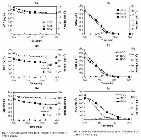

  3.3 在没有搅拌无DO条件下的反硝化
  图3显示在厌氧条件下反应器R2至R4中COD和反硝化关系。可以看到反应器中少量的反硝化反应发生。反应器R2至R4总的氮去除率分别为21、24和26%,但是COD去除率在这个运行条件下非常低。由于好氧颗粒对照水里有更高的实际重力,没有充分的搅拌情况下他们将沉淀到反应器底部。这将导致颗粒与培养基溶液接触不充分,结果,由于缺乏搅拌物质传质受到限制,这就是观察到反硝化效率低的原因(图3)。
  3.4 DO为0.5mg/L搅拌下反硝化反应
  在这个阶段,反应器DO维持在0.5mg/L,通过控制曝气率,但确保固-液混合。图4显示反应器R2至R4中COD和反硝化关系。它显示在反应器R2至R4中完全反硝化发生。2h缺氧阶段所有硝酸盐转化为气态氮。在反应器R2至R4实际总氮去除率分别为0.42、0.85、0.91mgNg-1SSmin-1。那些值可以与常规生物处理所得数值进行比较。

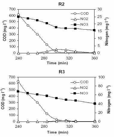

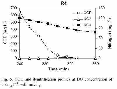

  3.5 DO为0.8mg/L搅拌下反硝化反应
  为了研究DO对微生物颗粒反硝化的影响,通过增加曝气速率将所有反应器中的DO浓度增加到0.8mg/L。图5显示反应器R2至R4中DO浓度0.8mg/L时COD与反硝化的关系。反应器R2至R4氮的去除效率大约为40%,但是所有的反应器排出的水硝酸盐浓度依然很高,与DO浓度0.5mg/L呈现的结果(图4)相比较只发生了部分反硝化。图4和图5显示微生物颗粒中反硝化菌的活性受高浓度DO抑制。显然DO不是它们合成物质抑制剂而是充当反硝化还原酶活性抑制剂,当溶解氧浓度大于1.0mg/L时反硝化可以被忽略。

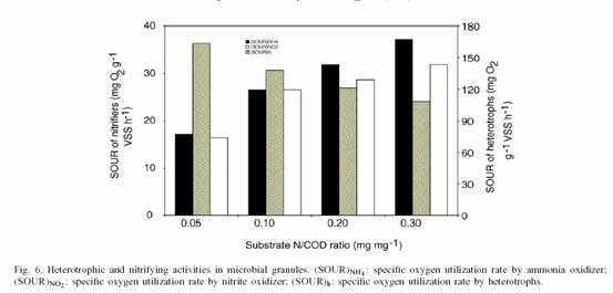

  3.6 异养菌、硝化菌和反硝化菌的活性

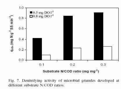

  氨氮氧化剂和亚硝酸氧化剂各自活性被实际氨氮氧利用率(SOUR)NH4和实际氮氧利用率(SOUR)NO2描述,但是异养菌的活性可以根据它的实际异养菌氧利用率(SOUR)h来量化。不同培养基N/COD比率下好氧颗粒稳态培养的(SOUR)NH4、、(SOUR)NO2和(SOUR)NO2在图6显示。图7显示了(SOUR)NH4、和(SOUR)NO2氮减少速率(qobs)。高浓度DO导致低反硝化活性,从图7中qobs可以知道,好氧颗粒反硝化菌似乎与培养基N/COD比率或者硝化菌量成正比。

  图1显示微生物颗粒在培养基N/COD比率5/100至30/100范围内可以形成。超过95%进水COD在曝气阶段去除,同时氨完全转化为硝酸盐(图2)。在反应器R1至R4中培养的好氧颗粒的沉淀速度大于60m/h,所有反应器中的生物停留量达到9gVSS/L。常规活性污泥沉淀速率小于10m/h。与常规生物絮状比较,满意的好氧颗粒沉降速率可以确保进水生物固体容易有效分离出来,高的生物浓度意味着一个紧密的、小型的好氧颗粒污泥反应器可以研发出来。好氧颗粒污泥反应器2-4星期可以训化好,而厌氧颗粒系统(UASB等)至少需要4个月细心训化才能成熟。在本研究中,好氧颗粒污泥反应器稳定运行一年多,此时试验已经结束了。那些结果显示好氧颗粒的利用可以提高现有的污水处理厂同时去除有机物和氮能力是可行的、有益的。

  件下,它们利用氧作为最终电子受体。图3-5揭示了DO和搅拌对微生物颗粒反硝化效率影响。由于微生物培养的颗粒非常重,如果没有充分搅拌它们将会全部沉淀到反应器底部。结果,颗粒和溶解氮接触非常差,图3可知反硝化不能有效发生。因此在以颗粒为基本生物反应器里为了取得有效反硝化效率,一定量搅拌是必须的,确保颗粒和溶解氮好的接触。在搅拌的条件下,从图4和5可知DO小于0.5mg/L对反硝化非常有利,微生物颗粒反硝化DO浓度0.8mg/L受到抑制。事实上,反硝化酶一旦合成,好氧条件下细菌保持它,但是其功能受高浓度DO的抑制。另一方面广泛地报道在某种程度上溶解氧抑制反硝化地每一步。
  图6显示氨氮和亚硝酸氧化菌的活性随着培养基N/COD比率增加而大大提高了,然而在好氧颗粒中异养菌的活性迅速减少了。结果显示当增加培养基N/COD比率少数硝化菌数量会逐渐超过异养菌数量,异养菌的主导地位越来越小了。相似的现象在生物膜反应器也有报道。
  图7显示DO和培养基N/COD比率对整个微生物颗粒反硝化菌数量活性影响。早期讨论可知,反硝化细菌对生物反应器中DO浓度非常敏感。在0.5mg/L的DO下,反硝化细菌的活性比在0.8mg/L的DO活性大得多。在DO浓度0.5mg/L下,在反应器R2至R4培养的微生物颗粒的各自实际总氮去除率为0.42、0.85和0.91mgN/(gSS.min),这可以与常规反硝化处理所获得活性数据相比较。我们知道随着培养基N/COD比率增加qobs也增加,图6可知增加培养基N/COD比率导致好氧颗粒中的反硝化菌数量增加,图2显示在反应器中硝酸盐浓度

  根据这个模型,增加硝酸盐浓度将导致实际硝酸盐减少速率变大,但是增加DO将会使实际硝酸盐减少速率减少。这个试验数据和这个模型预期效果相吻合。结果,从本课题可知异养菌、硝化菌和反硝化菌可以在微生物颗粒相共存,一个新型高效率基于颗粒生物反应器被希望用于同时去除有机物和氮。
