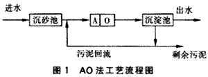

  与常规意义的AO法不同之处在于,本工艺不设内回流装置,仅设污泥回流系统,工艺流程如图1所示。
  在运行中采用了两种容积比,缺氧:好氧为1:1或1:3。由表3可见,1:1的情况总氮去除率略高于1:3的情况,但并无明显的优势。缺氧区容积的设定首先应保证系统 在COD、BOD5、NH3-N、SS等方面有良好的去除率,故本工艺的1:3容积比是合适的, 污泥回流比为80%~100%。?
  该工艺进水COD、BOD5平均值为543和246mg/L,出水平均值为47和17mg/L,去除率分别达到91.3%和93.1%,进水NH3-N为30.2mg/L,出水为0.5mg/L,硝化率为98.2%,TN和TP的降解指标见表1。?
  AO工艺对总氮的去除已大为改善,出水TN在12mg/L左右,去除率达80%,TP的去除尚未达到较好水平,但相对于进水的9.6 mg/L,出水已有很大程度的降低,如果辅以其他方式的除磷,AO工艺是一种适合于老厂改进的方案。?
