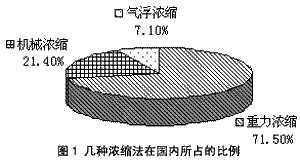

  从表中可以看出,初沉污泥用重力浓缩法处理最为经济。对于剩余污泥来说,由于剩余活性污泥浓度低,有机物含量高,浓缩困难,采用重力浓缩法效果不好,而采用气浮浓缩、离心浓缩则设备复杂,费用高,也不适合中国国情。所以,目前国内推行将剩余活性污泥送回初沉池与初沉污泥共同沉淀的重力浓缩工艺,利用活性污泥的絮凝性能,提高初沉池的沉淀效果,同时使剩余污泥得到浓缩。国内污水厂对此进行了试验研究,表明这种工艺的初沉池出水水质好于传统工艺[4]。因此,国内当前将重力浓缩法作为主要的污泥浓缩方法,图1为国内污水厂所采用的污泥浓缩方法情况。
  由于国内经济状态和资金短缺,且污泥中有机物含量低,所以重力浓缩法仍然将是国内今后主要污泥减容手段。

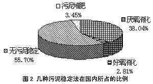

1.1.3 污泥稳定
国内目前常用的污泥稳定方法是厌氧消化,好氧消化和污泥堆肥也有部分被采用,并且污泥堆肥正处于不断研究阶段,而热解和化学稳定方法或者是由于技术的原因或者是由于经济、能耗的原因而很少被采用[5]。图2为上述几种污泥稳定方法在国内所占的比例。

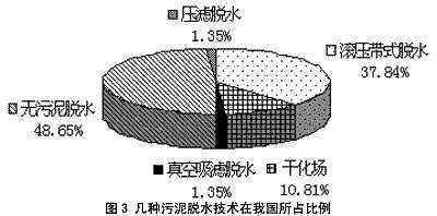

1.1.4 污泥脱水
国内现有的污泥脱水措施主要是机械脱水,而干化场由于受到地区、气候条件的限制很少被采用。图3为几种污泥脱水技术在国内所占的比例。

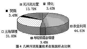

城市污水污泥的处置途径包括土地利用、卫生填埋、焚烧处理和水体消纳等方法,这些方法都能够容纳大量的城市污水污泥,但因国家的不同而应用情况有所不同。我国自80年代初第一座污水处理厂天津纪庄子污水处理厂建成投产后,污泥即由附近郊区农民用于农田。其后北京高碑店等污水处理厂的污泥也均用于农田。随着城市污水污泥产生量和污水处理厂的逐渐增多,目前我国已开始将污水处理厂污泥用于土地填埋和城市绿化,并将污泥作基质,制作复合肥用于农业等。但在国内,总的状况还是以污泥土地利用的形式为主,将污泥用于农业。可由于国内在污泥管理方面对污泥所含病原菌、重金属和有毒有机物等理化指标及臭气等感官指标控制的重视程度还不够高,因此限制了对污泥的进一步处置利用,图4为几种污泥处置技术在国内所占的比例。
  国内的污泥处置,即最终出路存在严重问题,从上图可以看到仍有13.79%的污泥没有任何处置,这将为环境污染带来巨大危害。污泥散发的臭气污染空气,病原菌对人类健康产生潜在威胁,重金属和有毒有害有机物污染地表和地下水系统。造成这种现象的原因可以归纳如下:由于国内污泥处理处置的起步较晚,许多城市没有将污泥处置场所纳入城市总体规划。造成很多处理厂难以找到合适的污泥处置方法和污泥弃置场所;我国污泥利用的基础薄弱,人们对污泥利用的认识存在严重不足,对污泥的最终处置问题缺乏关注,给一些有害污泥的最终处置留下了隐患;污泥的利用率不是很高,仍有一部分的污水厂污泥只经贮存即由环卫部门外运市郊直接堆放,尤其是国内一些南方城市很多采用这种方式。这样的处置方式既影响了污水厂的正常运行,同时污泥的随意堆放又可能产生二次污染,也造成污泥资源的浪费。因此,我国当前面临的问题是尽快发展污泥处置技术来解决不断增长的污水污泥。
