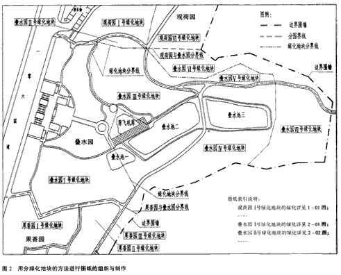

  设计范围的面积有大有小,技术 要求有简有繁,如果一概都只画一张平面图很难表达清楚设计思想与技术要求,制图时应分别对待处理,在广州市白云山西侧绿化休闲带绿化设计中,由于设计范围面积大,设计者采用总平面图(表达园与园之间的关系,总的苗木统计表)→各平面分图(表达在一个图中各地块的边界关系,该园的苗木统计表)→各地块平面分图(表达地块内的详细植物种植设计,该地块的苗木统计表),→重要位置的大样图,四级图纸层次来进行图纸文件的组织与制作(图2),使设计文件能满足施工、招投标和工程预结算的要求。
  对于景观要求细致的种植局部,施工图应有表达植物高低关系、植物造型形式的立面图、剖面图、参考图或文字说明与标注。

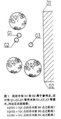

  点状种植有规则式与自由式种植两种。对于规则式的点状种植(如行道树,阵列式种植等)可用尺寸标注出株行距,始末树种植点与参照物的距离。而对于自由式的点状种植(如孤植树),可用坐标(采用AutoCAD辅助制图进,这点很容易做到)标注清楚种植点的位置或采用三角形标注法进行标注(图3)。
  点状种植植物往往对植物的造型形状、规格的要求较严格,应在施工图中表达清楚,除利用立面图、剖面图表示以外,可用文字来加以标注(图4),与苗木表相结合,用DQ、DG加阿拉伯数字分别表示点状种植的乔木、灌木(DQ1、DQ2、DQ3、…DG1、DG2、DG3…)。

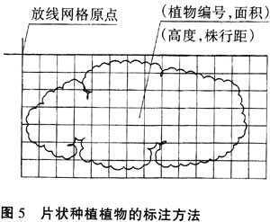

  片状种植是指在特定的边缘界线范围内成片种植乔木、灌木和草本植物(除草皮外)的种植形式。对这种种植形式,施工图应绘出清晰的种植范围边界线,标明植物名称、规格、密度等。
  对于边缘线呈规则的几何形状的片状种植,可用尺寸标注方法标注,为施工放线提供依据,而对边缘线呈不规则的自由线的片状种植,应绘方格网放线图,文字标注方法见(图5),与苗木表相结合,用PQ、PG加阿拉伯数字分别表示片状种植的乔木、灌木。

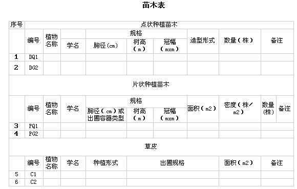

  3.4 苗木表的内容与格式
  苗木表主要作用是:
  ① 配合图面的植物编号标注,标明植物名称;
  ②写出植物的拉丁学名,避免由于同名异物而造成的误解;
  ③规定种植施工所采用的苗木规格、造型要求、种植面积、密度和数量等。内容及格式如(表1)所示。
