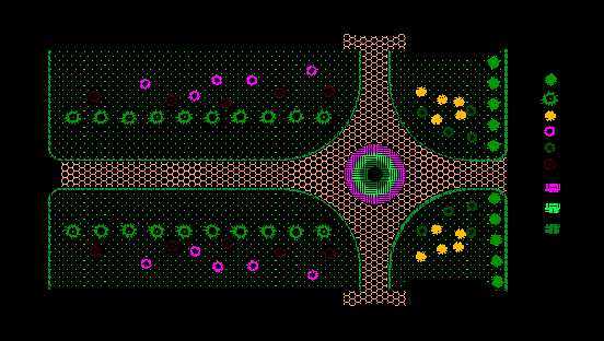

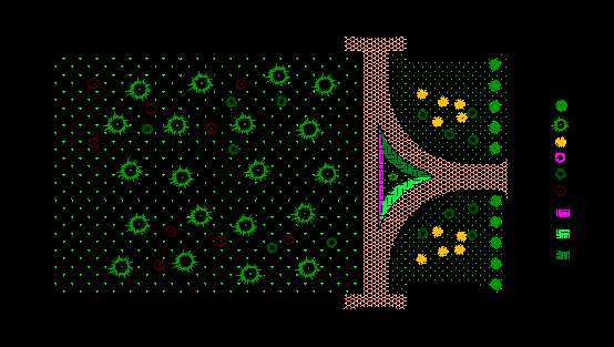

  院士路绿化及施工是将原由院士林改建来的。绿化工程总体上分为人工土方造型和绿化种植两大内容,人工土方造型包括土方回填、人工地形处理等[1],绿化种植包括绿地整理,树木起挖运输挖坑栽植养护等内容。根据院士路绿化及施工设计意图和设计任务书,制定院士路绿化及施工的方案,施工进度计划[2],施工大体分为:树木移植、大树移栽、院士路施工。
原地形:
设计地形:

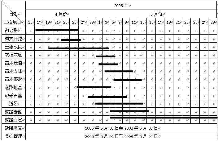

  2.3 施工进度计划
  此项内容通常是以表格的形式加以表达,在表中要具体列出每项内容所需施工的时间,哪些内容的施工可同时进行,或交叉进行,如果没有特殊情况,那么该表所列的时间也就是完成整个工程所需的时间。制作该表时,既要注意听取投资方的意见,也要考虑到客观的施工条件以及实际的工程量,切不可为了一味满足投资方的要求而违背科学和客观可能性地盲目制定。

  3.3 施工进度计划
  施工进度计划应按施工方案中的施工流程及合同约定的工期安排。可列表完成。建议较大的工程可将种植施工细分为:落叶乔灌木种植、常绿乔灌木种植、花卉草坪种植、不宜在种植施工期间完成的植物的种植等几个部分。注意不要忽略“不宜在种植施工期间完成的植物的种植”。由于每项植物适宜的种植时间各不相同.有的植物在合同规定的种植施工工期内不适宜种植.如果未在施工进度计划中单列出该不宜种植植物的计划种植施工时间范围,会给施工单位留下违约隐患。注意在养护期中明确冬季暂停养护的起、止时间。苗木进场计划(时间表),按合同中的苗木表编制。注意不能忽略预期需补植苗木的进场时间.补植苗可标注为大致月份。此举可避免建设单位过分频繁地要求换苗。机械使用计划,应明确运输机械、园林机械的种类、数量及在现场使用的具体时间。注意不要忽略养护施工期间使用的剪草机械、喷药机械等园林机械。

  兰州大学榆中分校区院士路绿化及施工过程中,出现的一些问题具体有以下几点:(1)水源问题。甲方不及时能解决水源问题,水对植物栽植是何等的重要.即使栽植技术在好没有水树是成活不了,并且这对后期养护工作也带来困难,在树木栽植中最重要的也是后期养护工作,后期养护工作做不好,前面的工作都是白费工夫。(2)图纸和施工现场实际情况脱节,原有道路的实际情况和图纸上的不相符,这对道路放样带来很大的麻烦,精度不高,影响景观.(3)图纸上存在的问题。图微地形等高线没有闭合,等高线缺少、树穴大小设计不合理,土球直径1.2米,而树穴设计是直径3.0米,深2.0米。(4)栽植后的养护管理责任到人,由于院士路绿化施工要养护三年后交工,对其养护管理和景观保持,应采用专人专管,实行责任到人,这样发现问题能及时解决(5)由于时间原因,没能干到工程结束及没有参与中心花坛的施工。
