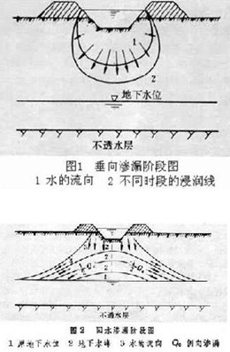

当透水层较均匀、地下水埋藏较深时,渠水渗漏过程大体是在过水初期,渗透水流以垂直下渗为主。此时渗漏量最大,下渗水达到地下水位后,除向两侧渗流外,还使渠底下的地下水位上升而形成地下水峰,并逐渐上升到与渠水连成统一水面。此后,渠水向渠道的一侧或两侧渗漏,渗漏量接近稳定值(图1、图2)
