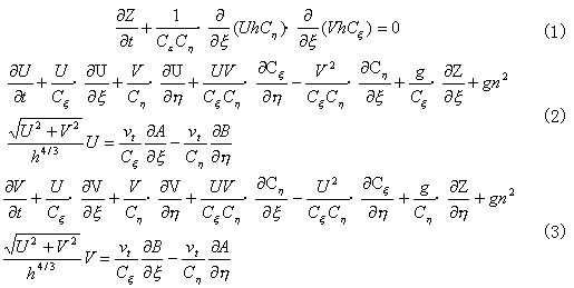

1.1.1水流基本方程

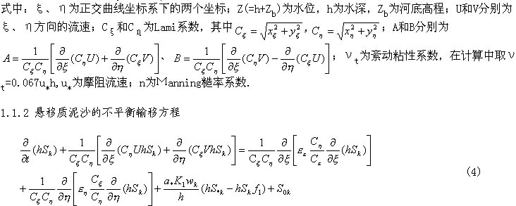

  式中:εξ、εη分别表示ξ、η方向的泥沙扩散系数;S0k、Sk、S*k、ωk分别为第k粒径组泥沙的侧向输入项、分组含沙量、分组挟沙力及有效沉速;α*、f1、K1分别为平衡含沙量分布系数,非饱和系数以及附加系数.
  上述3个参数以及水流挟沙力的计算方法,详见文献[10].而分组挟沙力级配以及床沙级配的计算方法,见文献[12].

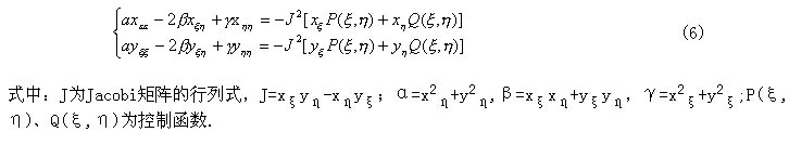

1.2.1正交曲线网格的生成 设(x,y)为物理平面上的笛卡尔坐标系,(ξ,η)为相应计算平面上的变换坐标系,用以下方程可实现两个坐标系之间的变换,即:
  求解上述方程组,即可得到物理平面(x,y)与计算平面(ξ,η)上对应点的关系.当网格正交时,β=0.控制函数的具体表达式,参见文献[13].

1.4 计算方法和求解过程 首先,采用MADI法[9]计算流场.这种方法采用非交错网格,将水位、流速等变量均布置在同一网格点上,对水流连续方程和动量方程均不按方向剖开,由此将基本运动方程离散而形成新的差分代数方程组,并建立一种新的解法.具体求解过程如下:对式(1)进行差分离散,时间导数项采用前差表示,空间导数项采用中心差分表示,将时间步长Δt分成两部分.在前半时间步长内,利用连续方程(1)、ξ方向动量方程(2),沿ξ方向采用隐式离散,对η方向采用显式离散,求解得Zn+1/2,Un+1/2,再利用η方向动量方程(3),显式求解得Vn+1/2.在后半时间步长内,利用式(1)、(3),沿η方向采用隐式离散,对ξ方向采用显式离散,求解得Zn+1,Vn+1,再利用式(2),显式求解得Un+1.由于要进行长时间的河床变形计算,计算量特别大,在实际计算中通常用伪恒定方法计算出恒定流场.然后,采用显隐混合格式计算悬移质含沙量分布.先按不同方向ξ、η对式(4)进行算子分裂,在前半步长内,对ξ方向的分步方程用指数格式显式离散求得Sn+1/2,在后半步长内,对η方向的分步方程用Crank-Nicholson型格式隐式离散求得Sn+1.以时间为迭代参数,计算出恒定的浓度场.

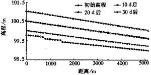

3.4主槽比降的变化 图6给出了河岸可冲刷情况下,主槽平均高程随时间的变化过程.在清水的持续冲刷下,整个河床都有不同程度的冲深,30d内,进口处冲深较多(1.3m),出口处冲深相对较小(1.0m).主河槽纵比降初始值为2×10-4,河床冲刷10d、20d、30d后的比降变为1.82×10-4、1.63×10-4、1.59×10-4.随着河床的逐渐冲深和横向展宽,比降变小的速度降低.本文还计算了河岸不可冲刷情况下,主槽平均高程随时间的变化过程.在河岸不可冲刷时,河床冲深明显加大.在30d内进口处冲深约1.5m,出口处约1.2m.河床纵比降由原来的2×10-4下降为1.4×10-4,下降幅度为30%.
  从上述分析来看,在河岸可冲刷的情况下,由两个重要原因可以减缓河床冲刷:一是河槽宽度增大,导致过水面积增大,流速较小,水流挟沙力减小,从而减少对床面的冲刷.二是从河岸冲刷和崩塌下来的泥沙数量部分满足了悬移质水流挟沙力的要求,因而可减少从床面冲起的泥沙数量.此外,还有河床冲刷过程中产生的床沙粗化现象,可引起河道阻力增加,也可减缓对河道的冲刷.
