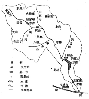

  千河为渭河左岸较大支流之一,位于东经106°28'~107°18',北纬34°20'~35°11'之间,属黄河二级支流,流域面积3493km2,干流总长152.6km,河道平均比降为0.58%。
  冯家山水库枢纽位于千河下游,控制集水面积3232km2,占全流域面积92.5%。流域中上游呈扇形,中下游略呈东西窄南北长的矩形。流域面积平均宽度为23km,其支流呈羽形状分布。
  流域地形西北高东南低,上游分水岭在海拔1500m~2500m之间,中游分水岭在海拔1000~1500m之间,千阳以下流域在海拔1000m以下,最低高程在500m左右。
  千河上游为土石山区,森林茂密,植被良好;中游为黄土高原沟垒区,地表复盖较差,水土流失严重,是河流含沙量主要来源;下游为黄土川台区,水土流失不大。

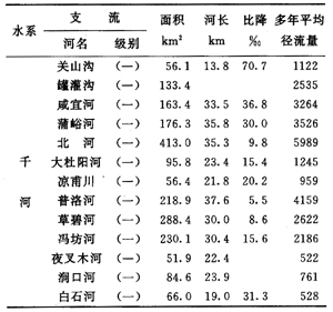

  千河发源于甘肃省张家川田族自治县源头区,于陕西省宝鸡县底店汇入渭河;在千河众多的支流中,流域面积在100km2以上的有37条,其中位于河道左岸的有21条,右岸16条。支流中最长的是普洛河,长37.6km;流域面积最大、流量最大的是北河,其流域面积为413km2,多年平均流量为2.36m3/s;泥沙最多的亦是北河。千河流域水系分布见图1,千河流域河流特征统计见表1。

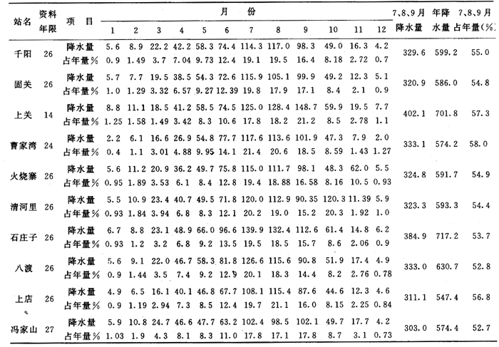

  降水主要集中在汛期6~10月份,该时段内降水量占年降水量的72%~87%;冬春降水稀少,11月至次年5月降水量仅占年降水量的13%~28%。最大月降水量一般出现在7月、8月、9月,三个月降水量之和占年降水量的52%~58%;最小月降水量多出现在1、2月,两月降水量仅占年降水量的0~2%。千河流域多年平均降水量年内分配见表2。
  图1 千河流域水系分布图
  表1 千河流域50km2以上河流特征统计表
  表2 千河流域代表站多年平均降水量年内分配统计表(mm)
  该流域每年出现一、二场暴雨,其雨量占全年降水量的比重很大,是降水量年内分配的一个显著特征。如:曹家湾站最大日降水量为103mm(1971年8月16日),占该站当年降水量的30%;八渡站最大三日降水量138.4mm(1979年7月1日)。流域内降水量的地域分布主要受气候和地理环境因素影响。降水量由北向南逐渐递增。南部降水量可达北部的2/3多。

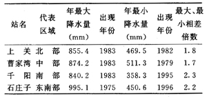

  流域内年平均降水量696.2mm,年际变化比较明显,其中北中部变率较小,最大、最小年降水量差值在1.7~1.8倍之间;南部和东南部略大,其差值在2.2~2.3倍。全流城内最大、最小年降水量相差在1.7~2.3倍之间。千河流域代表站年最大、最小降水量相差情况见表3。
  表3 千河流域代表站最大、最小降水量及相差倍数统计表
  根据上述4站14~26年资料分析,70年代中期到80年代中期为丰水期,80年代后期到90年代中期为枯水期,从中可以看出,大约5年~10年为一个变化周期。

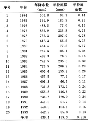

  地表径流量的年内分配与降水的年内分配极为相近,径流主要集中于夏秋雨季,7~9月的径流量约占全年的46.7%。从年降雨量和年径流量相关关系分析,千河流域千阳站多年平均降雨量为639.4mm,平均径流深139.3mm,年径流系数为0.218。千阳以上流域降雨量与径流量统计见表4。
  表4 千阳以上流域降雨量和年径流量统计表

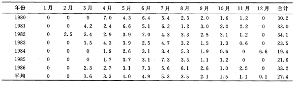

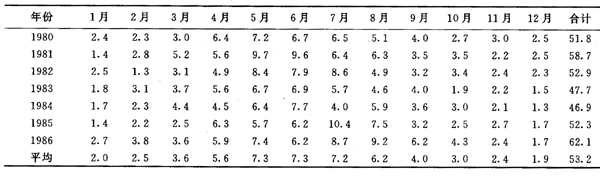

  千河流域蒸发采用E601型蒸发器进行现测,流域多年平均蒸发量在600~1600mm之间,以千阳站和冯家山站16年实测值为例,多年平均蒸发量分别为855.71mm和1579.3mm。另外又对1980年至1986年共7年逐日实测水面蒸发资料进行统计分析,千阳以上流域多年平均晴天日蒸发量为53.2mm(见表5),多年雨天日蒸发量为27.4mm(见表6)。晴、雨天的区别标准以日雨量3mm为控制,日雨量大于3mm为雨天,否则为晴天。
  表5 千阳以上流域各年平均晴天日蒸发量(mm)
  表6 千阳以上流域各年平均雨天日蒸发量(mm)
