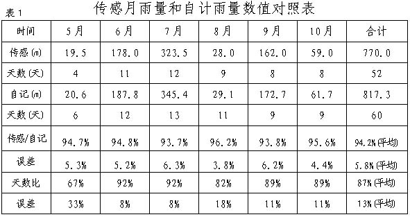

  JDZ05-1型翻斗式雨量传感器在本区冬季无法正常显示出以固态形式的降水数值和在低温影响下降水固态化的数据。这期间该仪器记录的降水数据在时间和空间分布上与实际情况大多相差甚远,如与本站自记雨量计记录的降水数据进行正常比较,便会产生较大的偏差,已失去了使用价值。鉴于此,我们把2000年传感器记录的降水数值分为两部分,即:枯期(1—4月、11—12月)和汛期(5—10月),分别和该站自记雨量计记录的降水数值进行比较。
  为了掌握存储数据和计算机调出数据是否相同,有无数据“丢失”等现象,我们在5—10月份的每日8时都对当日降水数值做了人工记录,以便和计算机调出的降水数据进行比较。
  5—10月资料见表1:
  由上表可见:
  1、传感器雨量值(5—10月)770.0mm,较自计雨量值(5—10月)817.3mm,系统偏少5.8%(平均),最多偏少6.3%,最少偏少3.8%。
  2、由于传感雨量器本身的精度所限,在当日雨量小于0.5mm时,该仪器不能显示出当日的降水数值,其相应的降水日数也随之减少,降水日数明显较自记雨量计记录的降水天数少。5—10月自记降水天数60天而传感雨量器只有52天,比
  自记少8天,少13%(平均)。

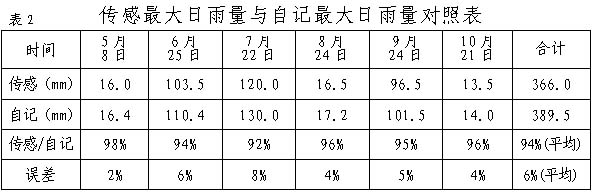

  从资料中取每月最大日雨量见表2
  由表2可见:
  1.传感雨量器最大日雨量值(5—10月)总数366.0mm,较自记最大雨量计最大日雨值总数(5—10月)389.5mm,系统偏少6%,最多偏少85%,最少偏少2%。
  2.如进行一般日雨量比较,其降水数值和降水日数变化会更大一些,因传感器雨量器在小于0.5mm无数值记录,则无法进行比较。

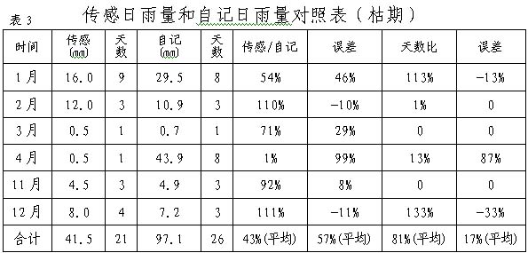

  由表3可知:
  1.传感雨量值(枯期)41.5mm,较自记(枯期)97.1mm,系统偏少57%(平均),最多偏少99%,最少偏少-11%(即偏多)。
  2.在降水天数上,传感雨量器21天较自记26天系统偏少19%(平均),最多偏少87%,最少偏少-33%(即偏多)。
  3.由于冬季降水固态化,传感雨量器无法正常显示降水的实际数值与分布空间,造成当日降水仪器无反映,而后一日或数日实际无降水而仪器却有降水显示记录,出现降水数值的缺少或增多。降水日数增多或缺少,从而无法反映出实际情况,失去了利用价值,经比较,这期间传感雨量器记录的数据,不宜纳入正常使用范围。
  4、11月份传感雨量器记录的数值为0.5mm,而自记为43.9mm,而天数传感为1天,而自记为8天,这无论从雨量值和降水天数来说都相距太远,这可能由于降水固态化所至。

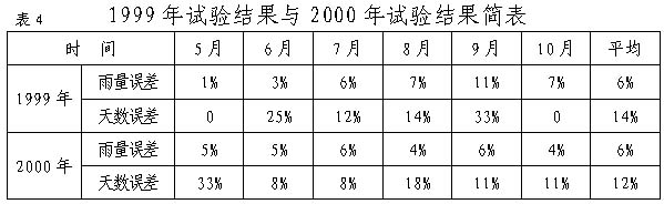

  现将1999年、2000年传感雨量器和自记雨量计试验对比情况作以比较,见表4
  由上表可见:
  1、1999年、2000年传感雨量器较自记雨量值比平均偏少6%,2000年传感雨量值较自记雨量值平均偏少也为6%,两年对比误差持平。
  2.在天数误差上,1999年传感雨量器比自记雨量计平均偏少14%,2000年平均偏少12%,基本属于正常。

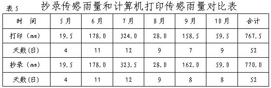

  为了解传感雨量器每天显示的降水数据是否和最终计算机打印出的降水数据完全相符,现把5—10月8时抄录的传感雨量器降水数值和计算机联网后打印出的传感雨量数值进行比较。见表5。
  由上表可见:
  1、2000年(汛期部分)计算机打印传感雨量767.5mm,抄录传感雨量770.0mm,相差2.5mm,很接近,但不应出现。
  2、降水天数的误差,总天数无误,这里9月少一日,而10月多1日,这种情况不应出现。
