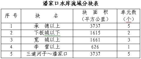

  (1)潘家口水库实时预报系统
  1)以现有的水文站控制范围,将流域分成几块,其中包括水文站之间的区间流域。分块的主要目的在于考虑块与块之间因地形、地质和下垫面等条件不同而模型参数的不同。
  2)对于每一块再从中细分若干个单元,以考虑降雨分布不均匀的影响及上下不同单元洪水向下游传播在汇流时间和洪水削减不同的影响。
  3)对于每一单元,应用三水源新安江流域模型作降雨、蒸发、土壤含水量、水源分配和消退以及单元河网、河槽汇流等一系列分析计算。
  4)采用几年历史资料对于每一块应用该模型来推求其有关参数,在调试达到一组最佳参数的条件下,可获得历年汛期连续洪水或场次洪水实测与计算的拟合成果。

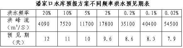

  (2)洪水预报方案预见期
  潘家口水库以上滦河流域的暴雨中心在潘家口~李营~下板城一带,潘家口水库洪水大部分是由柳河、老牛河、瀑河及潘家口库区洪水迭加而成。
  小洪水时,洪水的预见期较大,洪峰流量推进的速度也较慢。大洪水时预见期则较短,洪峰推进速度较快。
  (3)洪水预报方案精度
  根据实测历史洪水资料对预报方案的整体精度进行评定,统计结果表明,预报的洪峰合格率70%,一日、三日、五日洪量合格率均为88%,峰现误差1~2小时,预报精度达到了部颁水文预报规范中规定的乙级标准。
