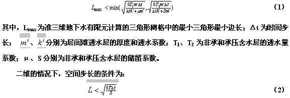

  对于地下水有限元计算的时空尺度(时空步长)的选择,1977年,Newman等对二维地下水运动方程的有限元解法中的不稳定问题进行了分析[1],推测不合理的时间步长导致了混合型差分的出现,由此导致了解的不稳定问题。针对Neman等的推测,Zhang(1992)[2] 和Wood(1996)[3]提出了二维地下水有限元计算的时间步长的条件。2002年,张祥伟等[4]运用最大最小原理对大尺度二维和准三维地下水有限元计算的不稳定问题进行了理论分析,提出了二维和准三维地下水有限元计算的时空步长的理论公式。即对于准三维地下水有限元计算的时空步长分别为:
  空间步长条件:

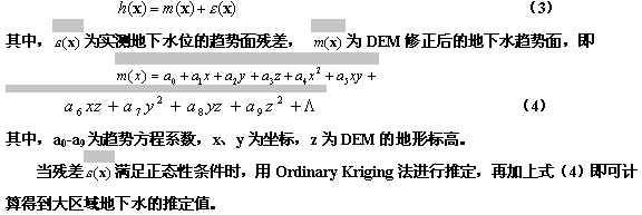

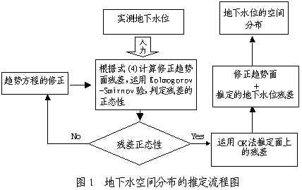

  对于初始流场的推定的方法,通常有Universal Kriging方法[5-6],UK法的计算行列比较大,计算比较复杂。Newman等(1984)[7] 和Sun(1999)[8] 运用Residual Kriging(RK)法进行区域地下水位的推定,也就是将实测地下水趋势面去除得到正态残差,将正态残差运用Ordinary Kriging法进行面上残差的推定,再加上实测地下水面的趋势得到三角形网格上各点的推定地下水位值。
  上述方法在大区域地下水计算中遇到信息不足的问题,当实测地下水位信息不足时,推定的初始流场会带来较大的误差,本文根据地形水文学的原理[9],即地下水与地形之间存在的相关性,提出运用数值地形模型(DEM)中的地形标高作为辅助信息,修正实测地下水位得到的地下水趋势面,然后,运用Ordinary Kriging方法对修正后趋势面得到的正态残差对三角形网格点上的残差进行推定,每各网格点上推定的残差再加上修正的趋势值得到面上地下水位的推定值。本文将此方法定名为ROKMT(Residual Ordinary Kriging with Modified Trend)方法[10-11],即地下水位由以下两部分构成:
  大区域地下水位推定的方法如图1。

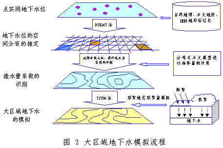

  当透水量系数识别完成后,运用不规则三角形差分(TFDM)法进行大区域地下水计算。综合3和4的计算步骤,大区域地下水计算方法的如图2。

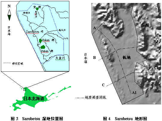

  Sarobetsu湿地位于日本最北端(图3),为日本最大的以水台癣为主的高层湿地,面积635km2。近年来,由于农田开垦等土地开发利用,地下水位降低,湿地出现退化,海水上朔,生态环境恶化。最主要的表现是:

  Sarobetsu湿地的地形为从北到南沿海岸线逐渐降低。Sarobetsu河和海岸之间为5-20米的沙丘地带,湿地地面高程在2米至8米之间,周边为起伏的台地和丘陵(如图4)。
  该区域地质上主要分为两层,即更别层以上为泥岩层,为由南向北的向斜构造,从东、北、西向日本海方向嵌入。更别层以上为30-40米的洪积层,主要以透水性强的泥炭和沙质层为主。更别层以下为化石地下水,与上部地下水交换很少。本研究以更别层以上低地的非承压地下水运动为对象。

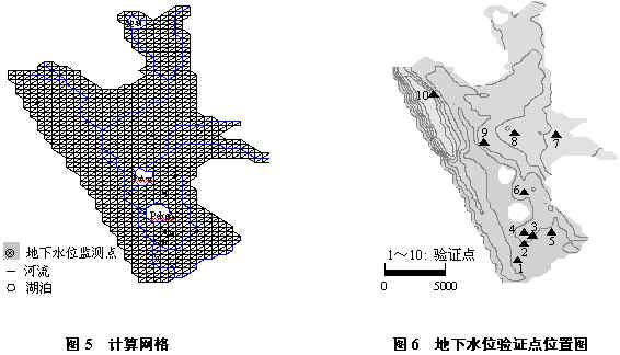

  基于250x250m的DEM地形标高扩展成500x500m的矩形网格,每个矩形网格分为两格三角形。全对象区域分为1051个节点,1903个三角形网格(如图5)。

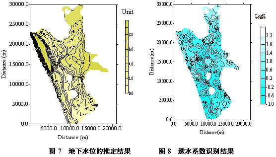

  5.3.2 地下水位的推定结果
  根据1997年72个地下水监测点同步地下水监测值、5个Sarobetsu河的水位值和3个湖泊的水位值,运用ROKMT法推定地下水位。另外的10个实测地下水位作为验证点(图6)。
  地下水位的推定结果如图7。
  10个验证点的平均误差(ME),平均绝对误差(MAE)和平方根二乘误差(RMSE)分别为0.005m,0.437m和0.598m。从三种误差看,推定的地下水位空间分布具有较好的精度,可以用来识别透水量系数。
  5.3.3 透水系数的识别结果

  采用Guass-Newton法和有限元方法,使用非融雪期1997年6月地下水位资料,进行大区域地下水含水层透水系数进行识别。识别的透水量除以含水层厚度得到含水层透水系数,结果如图8。

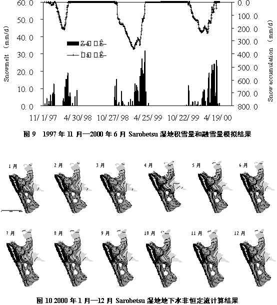

  由于湿地在每年的11月底次年的5月为降雪期,融雪对地下水有很大的补给作用,本文山本等人[12]的数字积雪-融雪模型进行了模拟。模型中考虑地形标高、气温、日照量,取2℃以下时的降水为降雪,同时根据风速修正降雪量。1997年11月—2000年6月Sarobetsu湿地积雪和融雪模拟结果如图9。
  (2)积雪和融雪的计算
  涵养率在非积雪期取0.23,在6月至9月期间,由于植物的蒸散发强烈,涵养率取0.21。在融雪期,由于地下水主要靠融雪补给,因此,1-3月融雪量的90%作为地下水涵养,4月-5月融雪量的60%作为地下水涵养。储留系数S取0.2。
  (3)模拟结果
  运用TFDM法对1998年1月—2000年12月Sarobetsu湿地地下水非恒定运动进行模拟,2000年的模拟结果如图10。
