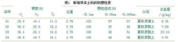

3.1.3 大坝土料的允许水力比降 溃坝后作者在现场调查时共取4个土样,进行了液、塑限含水量及颗粒分析试验,试验结果列于表1,其中01土样取自溃口左侧老坝段,02土样取自泄洪洞顶以上坝体回填土,03土样取自溃口段老坝加高时坝后坡的培厚土,04土样为新建泄洪涵洞底部的地基土。从表1可知,新建泄洪涵洞周围坝体填土为低液限黏土,在无裂缝的情况下,黏土的抗渗比降也称抗渗强度Jn可由下式确定式中:Gs为土粒比重;n为土的孔隙率;α为坝坡与水平面的夹角;C为黏土的内聚力;γw为水的容重;Do为土表面与大气相接触面的直径。
  从安全出发不考虑黏土的内聚力,并考虑坝体填土上部质量较差,取土的干密度ρd为1.50g/cm3,则,,下游坝坡为1∶2,α=26°24′,cosα=0.896,按式(1)计算,则:Jn=1.04。若取安全系数为2,新填坝体的允许水力比降为:J允许=0.52。?
