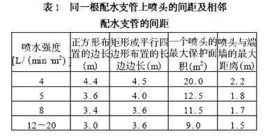

  平面布置要求设置场所喷头洒水不留漏喷的空白点,也不出现过多的重复覆盖面积。实际工程设计中根据建筑平面,可灵活采用正方形、矩形或平行四边形,对于喷头在配水支管上的最大间距及配水支管最大间距按不同的喷水强度分别做出规定(见表1) 。
  由于喷头的布置受其他因素的影响较大,实际设计中喷头常常不能按一个固定的距离来布置,另外工程设计需要给二次装修留有余地。根据笔者的实际设计经验及对《喷淋规范》第7. 1. 2 条文说明的理解和推算,喷头间距不宜按规范规定的最大距离设置,这样做不易达到规范要求的喷水强度。
