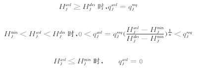

  在节点水头解析中,假定各节点的流量和水头满足设计要求的数值.一般情况下所提供的自由水头可满足最低水头,但管路事故时和由消防等引起的过量水通过时,最低自由水压则往往不能保证的情况还是存在的.所谓的节点流量解析方法则同时考虑节点的流量和水头.探讨个中的水头流量关系,以求其内在规律.为此1985年Germanopoulos提出以下关系式:
  (1)
  式中qavl为可能使用的流量;qreq为必需的流量;cj为节点数;Hqvl为有效水头;Hmin为最低自由水压;Hdes为水头期望值;j为节点序号(1-j).
  Wagner和Chandapillai等相继于1988、1991年通过研究提出有关参数间为抛物线关系的论点:[2]
  式中Rj为阻抗定值;n为指数

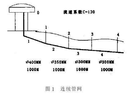

2 管网1
  如图1所示为一单线路管网.由节点1至节点4组成.若水量应分别保证为2m3/min、2m3/min、3m3/min、1m3/min,节点0的水头为100m,从节点1到节点4的最低水头应分别取为90、88m、90m、85m,其结果是依据节点水头解析所有节点有效水头均高于应予保证的最低水头.
