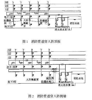

  地下停车库有两种类型,一种为人民防空地下室,平时作为停车库;另一种为单一功能的停车库。对于第一种类型的地下停车库,消火栓系统的布置通常有两种方式:图1 的布置为地下车库消火栓由上层消火栓立管穿人防顶板至车库后接出,在人防顶板内侧设防爆波阀门,战时将阀门关闭,此阀门可用工作压力大于1.0 MPa 的闸阀或蝶阀替代;图2的布置为人防地下车库消火栓系统单独成环,引入管由人防侧墙接入,在人防侧墙内设防爆波阀门。图1 的缺点是增加了消防管道上的阀门,消防系统的安全度降低。对于高层建筑的地下车库,消火栓减压只能通过减压孔板进行。图2 的缺点是增加了消防管道管材的用量,但阀门的数量减少,对于高层建筑的地下车库, 可统一设减压阀减压, 也可通过减压孔板进行。消防系统的安全度较图1高,经济上也节省。
