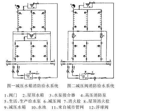

一、减压水箱消防给水系统
  图一是减压水箱消防给水系统示意图。图中9是减压水箱,作为低位区消防供水。减压水箱安装高度应以满足低位区最不利消火栓口所需水压,规范GBJ-16-87规定高层建筑消火栓的栓口直径应为65mm,配备的水龙带长度不应超过25m,水枪喷嘴口径不应小于19mm,充实水柱不应小于13m。消防水龙带按20m长度配备,那么,水枪达到充实水柱13m 时所需的水压为20.5m,水龙带造成的水头损失为2.8m,则消火栓所需水压则为两者之和即23.3m。高层建筑层高一般为3m左右。那么减压水箱应安置在7-8 层位置,才能满足低位层区消火栓所需水压。同时,减压水箱安置高还应满足低位层生活给水系统最不利点的最小静水压7-10mH2O 的要求。减压水箱进水管上安置带手动闸阀、浮球阀各1 件。手动闸阀作为浮球阀检修、备用阀,一般情况下,常开。在地下设备层内安装2台消防泵,其运行方式为一备一用,减压水箱消防给水方式在火灾初期10min,高位区由屋顶水箱给水,低位区由减压水箱供给,其水源来自屋顶水箱。10min 后由设置在地下设备层的消防泵供水,低位区用水经减压水箱减压后供给。
  减压水箱消防给水系统,省去了低位水箱储存的12m3 消防贮水量。减压水箱仅起减压作用,容积一般为5-10m3 左右。较好地解决了消防给水分区的供水问题。
