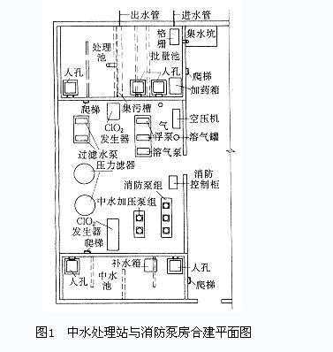

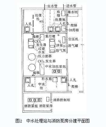

  3.1 消防泵房的设置
  在具体设计中,当建筑内的中水处理站耐火等级符合消防规范要求,且中水站出口直通安全出口时,可将消防水泵和中水处理设备合建在一起。但消防水泵及控制设备应与中水处理设备分开摆放,且应设在易于操作的部位。当建筑内中水处理站的各项条件不能满足消防要求时,消防水泵房应单独设置,并应设在中水池的另一侧,以保证消防水泵的吸水要求。

4 平面布置示例
  中水处理站与消防泵房合二为一时,平面布置要点如下:
  (1) 中水处理设施及设备相对集中,且应符合建筑中水设计规范的有关要求;
  (2) 中水处理设备与消防设备相对分开,并可采用轻质隔墙隔开;
  (3) 消防水泵应靠近中水池,以满足消防水泵的接管要求;
  (4) 消防水泵控制设备相对靠近消防水泵,并应设在易于操作的地方。
  中水处理站与消防泵房分开布置时,应分别符合其设计规范的要求。
  图1、图2分别为中水处理站与消防泵房合建及分开布置时的平面布置示例,仅供参考。
