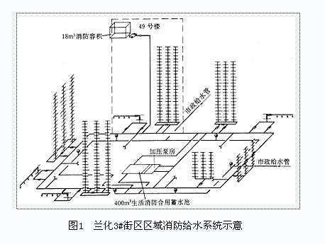

4 主要设计构思
  (1)整个住宅小区同一时刻的火灾次数按一次考虑。
  根据《建筑设计防火规范》第8.2.1条规定,城镇、居住区同一时间的火灾次数和城镇、居住区的人口数有关。本规划区总居住人口为7 242人,根据规范规定同一时刻火灾次数按一次考虑。
  (2)选择由区域消防系统泵房供水的最不利建筑(要求消防水量最大、压力最高),作为区域供水系统设备选型的依据。
  本住宅小区内要求消防用水量最大,水压最高的是编号为49#楼的24层商住楼。该楼和54#楼同为24层商住楼,建筑高度相同,但由于距区域集中消防加压泵房较远,因此被确定为最不利建筑。该楼由于在底层有较大面积的商业营业厅和公共活动用房,因此室内除设计了集中消火栓消防系统外还按中危险等级在商业营业厅和公共活动用房设计了自动喷水灭火系统。室内消防流量为两个消防系统设计流量之和。
  (3)小区室外消防管网设计为环形管网,且每栋高层建筑室内消防灭火系统进水管不少于两条。
  根据《高层民用建筑设计防火规范》第7.3.1条规定,我们在设计室外消防管网时在本小区最外围建筑内侧的小区路网上设置了环形消防管网。这样,可以方便地与消防管网外侧的高层建筑和管网内侧的建筑物连接,保证建筑物消防用水的安全性。为了提高建筑物消防用水的可靠性,高层建筑的室内消防系统均有两条管道从不同方向引入室内,当其中一条管道发生故障时,另外一条进水管仍能保证室内消防系统的用水量。
  (4)区域消防系统的消防加压泵房宜布置在本小区的中心地带。
  本住宅小区总面积5.56ha,呈长方形,小区内6栋高层建筑布置在小区四周临街的街道上。为保证室外环形消防干管内压力的均衡,小区消防集中加压泵房的位置尽量布置在小区的中心地带,泵房的消防总出水管从两个方向和室外消防环状管网连接。
  (5)设置小区集中使用的消防蓄水池,并按小区内消防用水量最大的一栋建筑物的室内消防设计流量之和储备消防蓄水量。
  本住宅小区区域消防系统在集中加压泵房旁边设置了生活、消防合用储水池,并采取了消防储水平时不被动用的技术措施。消防储水量是根据本小区内消防用水量最大的49#楼的室内设计消防用水量之和计算而得,为310m3,设计采用了400m3生活、消防合用蓄水池。本小区位于兰州市水厂附近,有两条主干管从小区两侧主干道通过,并有两根DN150市政给水管线接入本小区内。
  (6)小区内多层建筑的室内消火栓消防系统通过减压阀井与室外环状区域消防管网连接。
  小区内8层住宅楼的室内消防要求与高层建筑相比消防水量、水压都较低。本设计将多层建筑的室内消防系统通过减压阀井和小区室外环形消防管网相接,大大提高了多层建筑的消防能力。减压阀井内的减压阀采用了既减静压又减动压的液压式减压阀组。为了提高可靠性,减压阀采用了并联阀组。
  (7)集中消防加压泵房内采用先进可靠的计算机控制的临时高压给水系统。
  集中加压泵房内除了按最大消防负荷选择消防加压泵外,还设计了稳压泵和小型气压罐。既保证室外消防管网随时保持高压状态,也使稳压泵不致频繁启动。各栋高层建筑内的消防控制讯号、报警讯号均远传至集中加压泵房内,通过计算机对泵房进行自动控制。
  (8)设置统一的小区水泵接合器。
  水泵接合器的主要用途是当消防水泵发生故障或遇大火,室内消防用水不足时供消防车从室外消火栓取水,通过水泵接合器将水送到室内消防管网。采用区域消防供水系统以后,既然主要的消防用水都可以从集中加压泵房外供而来,那么作为备用的水泵接合器自然也应可在外部统一集中设置。以这种推论为依据,本区域消防管网按小区内最大一栋楼的室内消火栓系统设计流量和自动喷淋消防流量之和在小区外部环状管网上设置了6组地下式DN100水泵接合器。由于是在小区内统一设置,水泵接合器的位置选择极利于消防车的进出、掉头、吸水、加压的操作。

  本住宅小区区域消防系统仅在小区内最高的24层商住楼上设置了20m3生活、消防合用水箱2座,其中消防容积18m3。一根消防总出水干管与室外环形区域消防管网直接相连,以满足各建筑物火灾初期前10min的供水要求。消防总出水管上设置了水流指示器,在消防水泵房内设有30L/s的加压泵2台(并联)。任意一栋楼内发生火警用水时,该加压泵均可手动或自动启动,以保证消防水量、水压。高水箱还采取了消防水平时不被动用的技术措施。小区的区域消防给水系统示意见图1。
