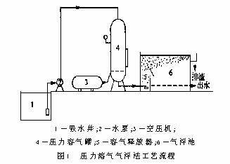

1.1.2.1 全流程溶气气浮法
全流程溶气气浮法是将全部废水用水泵加压,在溶气罐内,空气溶解于废水中,然后通过减压阀将废水送入气浮池。流程图见图1。
它的特点是:①溶气量大,增加了油粒或悬浮颗粒与气泡的接触机会;②在处理水量相同的条件下,它较部分回流溶气气浮法所需的气浮池小。③全部废水经过压力泵,所需的压力泵和溶气罐均较其他两种流程大,因此投资和运转动力消耗较大。

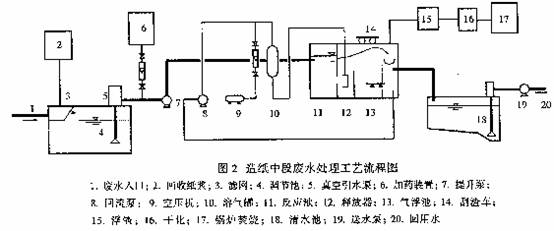

1.1.2.3 部分回流溶气气浮法
部分回流溶气气浮法是取一部分处理后的水回流,回流水加压和溶气,减压后进入气浮池,与来自絮凝池的含油废水混合和气浮,流程见图2。
它的特点是:①加压的水量少,动力消耗省;②气浮过程中不促进乳化;③矾花形成好,后絮凝也少;④气浮池的容积较前两种流程大。
现代气浮理论认为:部分回流加压溶气气浮节约能源,能充分利用浮选(混凝)剂,处理效果优于全加压溶气气浮流程。而回流比为50%时处理效果最佳,所以部分回流(回流比50%)加压溶气气浮工艺是目前国内外最常采用的气浮法。

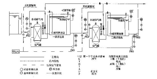

DAF一般设置在生物处理单元之前,物理处理单元之后,习惯上将其归为物理处理单元。若设为两级浮选,为了方便节约,平面布置时常将一、二级浮选池并列,一、二级浮选池是约有500mm左右的液位差保证污水从一级浮选池流动到二级浮选池,而取消提升泵达到节能效果。体现在竖向布置上,即在设计、施工时必须严格控制刮渣机拖架(板)、可调节堰和除渣槽顶的标高,这一点非常重要,是关键因素之一,否则会严重影响气浮效果(泡沫层无法用机械方法撇除),这也正是必须采用可调节出水堰的原因所在。
图2 两级浮选池工艺流程图

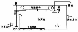

1、分散空气气浮法。又可分为转子碎气法(也称为涡凹气浮或旋切气浮,见图1)和微孔布气法2种。前者依靠高速转子的离心力所造成的负压而将空气吸入,并于提升上来的废水充分混合后,在水的剪切力的作用下,气体破碎成微气泡而扩散于水中;后者则是使空气通过微孔材料或喷头中的小孔被分割成小气泡而分布于水中。
该法设备简单,但产生的气泡较大,且水中易产生大气泡。大气泡在水中具有较快的上升速度。巨大的惯性力不仅不能使气泡很好地粘附于絮凝体上,相反会造成水体的严重紊流而撞碎絮凝体。所以涡凹气浮要严格控制进气量。气泡的产生依赖于叶轮的高速切割,以及在无压体系中的自然释放,气泡直径大、动力消耗高,尤其对于高水温污水的气浮处理,处理效果难如人意。由于产生的气泡大,更适合处理一些稠油废水,由于大气泡在上浮过程易破裂,建议设计时污水在“分离室”的停留时间不要超过20分钟,时间越长气泡破裂得越多,可能导致絮凝体重新沉淀到池底。
分散空气气浮法产生的气泡直径均较大,微孔板也易受堵,但在能源消耗方面较为节约,多用于矿物浮选和含油脂、羊毛等废水的初级处理及含有大量表面活性剂废水的泡沫浮选处理。

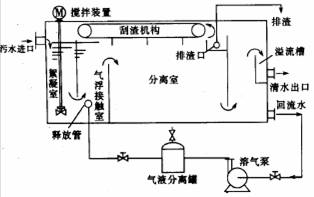

2、溶气泵气浮法。溶气泵采用涡流泵或气液多相泵,其原理是在泵的入口处空气与水一起进入泵壳内,高速转动的叶轮将吸入的空气多次切割成小气泡,小气泡在泵内的高压环境下迅速溶解于水中,形成溶气水然后进入气浮池完成气浮过程。溶气泵产生的气泡直径一般在20~40μm,吸入空气最大溶解度达到100%,溶气水中最大含气量达到30%,泵的性能在流量变化和气量波动时十分稳定,为泵的调节和气浮工艺的控制提供了极好的操作条件(图2)。
