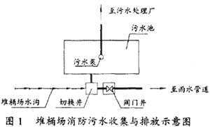

  以堆桶场为例,是将其设计成一块周围高、中间低的盆地状场地,供收集消防污水。场地中间设一水沟,水沟的末端接切换井。切换井有两个出口,一个出口接污水池,一个出口接阀门井。阀门井内的阀门关闭,水即进入污水池,污水池蓄满后,水被积在盆状场地之内;阀门井内的阀门打开,积水即可排至雨水系统。
  消防污水与未受污染的消防水的切换,按以下步骤进行:平时将阀门井内的阀门关闭,消防时,消防水被限制在盆状场地之内。检测人员经取样分析,如确认消防水未被污染,打开阀门,将场地内积水排至雨水系统;若分析结果显示消防水已被污染,则启动污水池内的污水泵,将受污染水送至污水处理厂(图1)。
  盆状场地的净容积是这样确定的:考虑到污水的检测时间约须1.5-2h,场地内按可容纳3h消防用水量。依据《建筑设计防火规范》,堆桶场消防用水量确定为25L/s,3h消防用水的溶积即为270m3,因而,盆状场地的净容积应不小于270m3。
