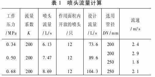

  (1)喷规5.0.6条对仓库采用快速响应早期抑制喷头的系统设计基本参数作了规定。表5.0.6
  规定喷头最低工作压力分别为0.34MPa,0.50MPa和0.68MPa,该类喷头的流量系数K=200,作用面积内开放的喷头数按规定为12只,喷头的流量按公式9.1.1计算,计算结果见表1。
  配水管管径和报警阀的口径是配套一致的。而国产的报警阀,多数厂家生产的口径为DN100或DN150,DN200的规格只有极少数厂家生产,DN250国内无此产品,完全依赖进口。这条条文给报警阀的选用出了难题"有的提出可采用两个报警阀并联的方式来解决,但由于国产的报警阀只有大于37.5L/min的流量时才开启,并联运行的报警阀当一个喷头开启时,每个报警阀通过的流量只有30L/min,报警阀会因此而延误报警。故报警阀并联方式供水,在报警阀灵敏度提高以前是不被许可的。目前,这条条文的解决暂时有以下办法:采用可以买到的最大口径的报警阀,提高水流速度;用其他装置或设施来替代报警阀,其功能应完全和报警阀功能一样;特制大口径报警阀。该条文因流量增大而带来的另一个问题是水泵接合器数量偏多,每个水泵接合器的流量按10~15L/s计算,工作压力为0.68MPa的设计流量为104.32L/s,需水泵接合器7~10个,加上其他消防给水系统所需用的水泵接合器,总数更加可观。选址、定位施工安装、操作运行都有难处。
