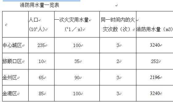

根据《建筑设计防火规范》大连市城市消防用水量中心城区、金港区同一时间发生3次火灾,一次火灾用水量100升/秒,共300升/秒。消防用水量为3240m3。金州城区同一时间发生3次火灾,一次火灾用水量90升/秒,共270升/秒,消防用水量为2196m3。旅顺口城区同一时间发生2次火灾,一次火灾用水量35升/秒,共70升/秒,消防用水量为252m3。该用水量在城市供水管网新建、改建时应予满足。具体见下表
