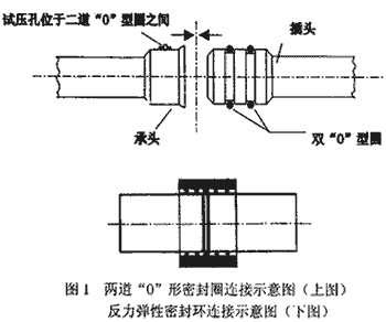

  接头一般采用两种连接方式:两道“O”形密封圈和反力弹性密封环(如图1)。安装方便、可靠、密封性、耐腐性好,接头可在小角度的范围内任意调正管线的方向。

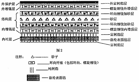

  夹砂玻璃钢管从功能上分,可简化成五层,如图2。

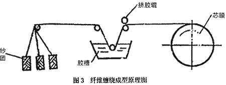

  纤维缠绕成型是在控制张力和预定线型的条件下,以浸有树脂胶液的连续玻璃纤维纱缠绕到芯模或模具上成型增强塑料制品的一种方法。其缠绕成型原理如图3所示。

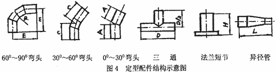

  RPM管的定型管配件常见的主要有四种:弯头、三通、法兰短节、异径管。其结构示意图如图4、尺寸配定如表6。
