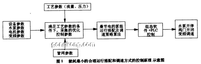

  在泵站系统的工艺参数(流量、压力)、设备参数(水泵、电机、调速装置)等确定的情况下,采用最小二乘法理论找出H-Q之间的函数关系,运用并联泵组特性曲线拟合法,自动找出一套耗能最小的运行搭配和调速方式,即优化泵组合方案(运行搭配合理的泵组工况点稳定运行在高效区间内)。当然,该优化泵组合方案并不一定是每台水泵都能达到最优,在这里是指一个泵站内水泵优化组合后的总体效果,可以形象的说把整个泵站内已优化组合后的每一泵组合方案看作一台水泵,我们把泵组合方案称为虚拟水泵,而这一台虚拟水泵在一定压力和流量下,用最小二乘法理论计算出虚拟水泵的特性方程和特性曲线为标准,找出虚拟水泵高效区的范围。当“虚拟水泵”的工况点不在高效区内运行时,控制系统可根据水泵调速的相似定理和等效率原理,通过设定参数自动调整变频泵的运行工况点,使动态运行虚拟水泵的工况点处在高效区内,此时单位流量耗能最小(控制原理 示意见图1)。

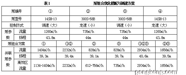

我公司董庄配水泵站采用直抽方式对一条DN800管道进行配水,最终配水流量为2100m3/h,出站压力为0.39MPa。主要设备有: 2台日本MITSUTISHI F系列变频器;4台离心式送水泵,每台送水泵配一台出水电动阀、一个吊水电磁阀;2台立式潜水泵(排水用);2台真空泵(送水泵真空吊水用)。此外,设备还有与系统相关的自动化仪表等。从节能降耗的目标出发,配水泵站最终的泵组优化搭配及调速方案(表1)。

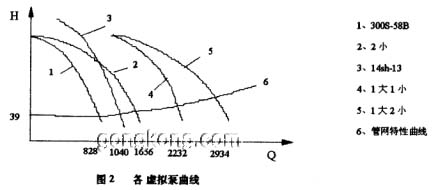

设定“虚拟水泵”的参数(流量、压力),显示屏上同时显示“虚拟水泵”的理论H-Q特性曲线和管网特性曲线(见图2)。根据每一台“虚拟水泵”对应的理论单位流量电耗值,选择“虚拟水泵”方案,并输出所选的方案。在机泵启动前,系统自动检测清水池水位状态、泵停止状态、泵非故障状态、泵运行状态、变频器非故障状态、阀门的位置状态信号是否正常,若不正常,停止开泵;若信号正常,依次启动调速泵、定速泵,自动打开对应出水阀门,“虚拟水泵”运行正常后,可从显示屏上监控“虚拟水泵”理论特性曲线与该“虚拟水泵”实际叠加后动态特性曲线的拟合情况,值班人员很快能知道“虚拟水泵”工况点是否运行在高效区,若“虚拟水泵”的实时单位流量电耗值超过理论单位流量电耗值,系统则发出声、光报警信号,及时通知值班人员,用本地控制方式由值班人员手动控制调节,使“虚拟水泵”的工况点运行在高效区内。若以上有任一信号不正确,管网压力和流量即使满足要求,也不能开泵,同时,发出报警信号。另外,每一台机泵的运行实时电流超过本身正常的额定电流,且延时8秒时,发出故障报警信号,并紧急停泵。水泵若未能按程序操作,则报警。每台水泵电机发生故障,都可以自动关闭对应阀门,并发出故障报警信号,同时备用泵自行投入运行。PLC接到关泵指令,先关闭对应出水阀门,水泵再停止运转。排水泵的控制逻辑和高、低压配电的监控参数由PLC单独控制。

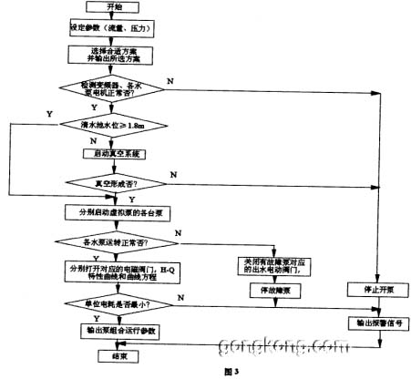

根据泵组合理运行搭配及调速理论、控制流程、,程序监控流程图(图3)为:

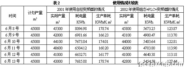

  2000年6月经过实测的数据统计分析,我们发现单独采用自控变频控制技术后,在并联泵组运行时,节能较少,跟没有使用变频设备差不多。2002年4月经过用组态软件+PLC+变频调速控制技术改造后,泵站系统在满足工况条件下,自动变频系统运行稳定,节能效果长期保持最低的单位电耗值,比原来用变频设备改造后节约30%左右(见表2)。
