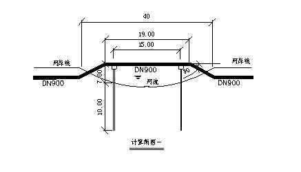

  现以DN900为例,按照跨河进行管桩设计。计算简图如下:

  (1)、过河跨度及长度的确定:
  30~40米宽度的河流一般属于等外级航道,通航船只都较小,通航宽度只需10~15米,过河下底标高应稍高于同一条河道上桥梁底的标高。因此,假定河面宽度为40米,其过河方案见图一。确定的过河的中间跨度为15米,大于过河桥梁的跨度,以防船只的碰撞。为保证其稳定性,从管桩中心向两侧各挑出2米,然后按30°角向下延伸至岸边,其支架上水平管道与埋地管道之间斜长为12.12米(即两水平管道之间的高差为7米)。则计算长度为:
  L=15+2*2+7/COS30°=43.25m。
  (2)、管桩荷载计算:
  ① 直段重量:DN900壁厚一般为12mm,每米质量为264.5Kg/m,则19米总重
  Q钢=264.5*(15+2*2)=5025 Kg,现取为5T。
  管内水重为:
  Q水=0.9*0.9*0.785*(15+2*2)=12048 Kg,现取为12T。
  ②、管道斜长部分的一半荷载计算在管桩在承载力内,这部分重量为:
  Q钢=246.5 Kg /m*(40-19)/2/COS30°=3205.7 Kg,
  现取为3.2T;
  Q水=0.9*0.9*0.785*(40-19)/2/COS30°=7708 Kg,
  现取为7.7T。
  ③、管桩自重:现选用Φ500预应力管桩,根据生产厂家的产品样本,管桩的理论重量为:
  q=327 Kg/m,初步拟定桩长为17米,入土深度为10米。由此计算出管桩自重:
  Q桩=327*17=5559 Kg,现取为6T。
  ④ 、稳定,在管桩顶部设置管座,管座自重取为Q座=1T。
  ⑤ 单桩总的承载力应为上述各项之和:
  ∑Q=(Q钢+ Q水+ Q钢+ Q水)/ 2+ Q桩+Q座=20.95T(213.8KN)
  根据土质τi取30Kpa;αi取1.0。按照(1)式计算,262.5KN>213.8KN。
   即17米长的管桩入土10米,满足设计要求。
  在实际使用中,也可简单地按经验估算,砂土层的摩阻可按15KN/m2计算。则10米入土深度的Φ500管桩的外摩阻力约为0.5π*15*10=235.5KN。同样满足要求。
