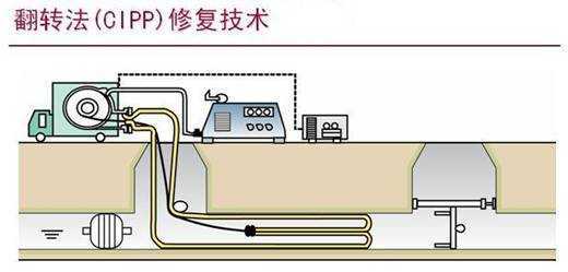

(1)CIPP,现场固化法,又称翻转内衬法。是采用树脂加热或遇光固化的原理,将未成型树脂利用水压或气压翻转至管道内部,然后对管道内部加热水加热,使树脂在管道内部固化,形成新的管道。它可以对一整段管道同时进行修复,也可以对局部的接口漏水处进行修复。工艺主要如下图:
利用此方法修复排水管道之前,需将排水管道封堵清洗干净,并将管道内壁漏水点采用注脂注浆等方法填堵。待管道内部无漏水等现象后,将工厂内加工好的树脂半成品管道运至现场,通过水压,将管道翻转至原管道内部,然后采用循环加热的原理对管道内部的水加热至70度左右,一段时间都加热至90度,时间充分,使树脂固化,最后冷却,将管道与检查井的连接处处理好。

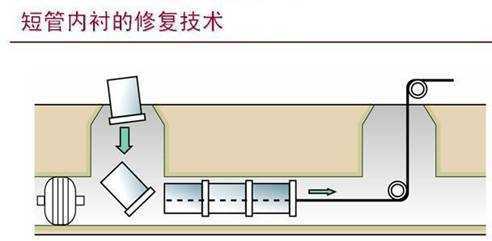

(2)短管内衬,即将短管现场一边焊接一边拖入旧管道内,最后将新旧管道之间间隙注浆填满,这样的修复方法通常是在对水流量要求降低的情况适用的。主要工艺图如下:
此方法在我国引用比较早,费用相对比较低,但由于管道修复后断面损失比较大,目前逐渐被新工艺所淘汰。

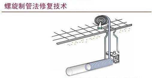

(3)螺旋内衬,主要是通过螺旋缠绕的方法在旧管道内部形成将带状通过压制卡口不断前进形成新的管道。管道可在通水的情况作业,水深30%通常可正常作业。主要施工工艺如下图:
螺旋制管法目前应用比较广泛,管道修复后内壁光滑,过水能力比修复前的混凝土管要好。而且材料占地面积较小,适合长距离的管道修复。

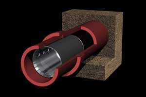

(4)局部修复,目前比较成熟的技术是在内窥摄像系统车的指引下,采用不锈钢套环在管道接口等漏水处将其卡住,并在其内部注浆使管道恢复功能。工艺如下图:
此种方法适用于管道只有局部接口或地方存在问题,为节省开支,专门对此处进行修复。
